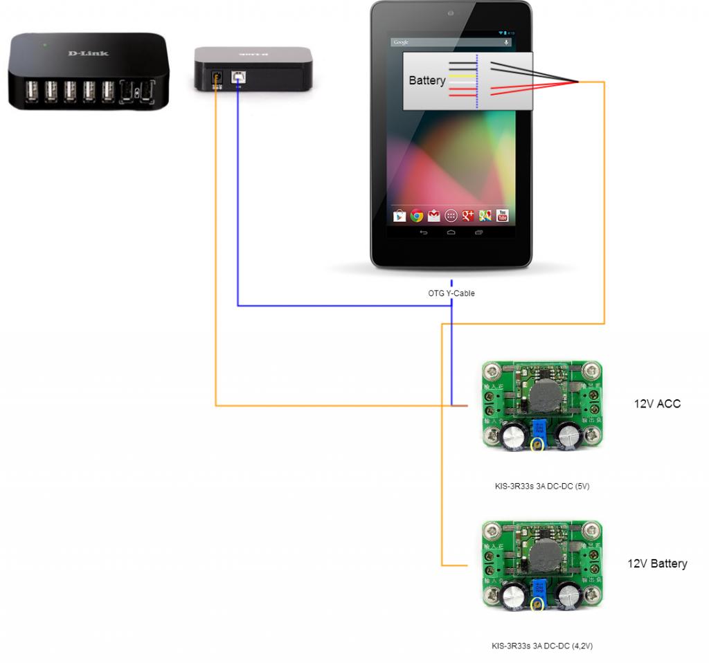

Неправильно подключили, так как в хабе на usb разъемах напряжение идет через ключи. Подключите на otg разъем и внешнее хаба. Или разберите хаб и замените диод перемычкой.
Передалал схему подключения, но ничего не помогло. Только теперь для нормализации необходимо не только питание хаба выдернуть, но и "зарядку" планшета
