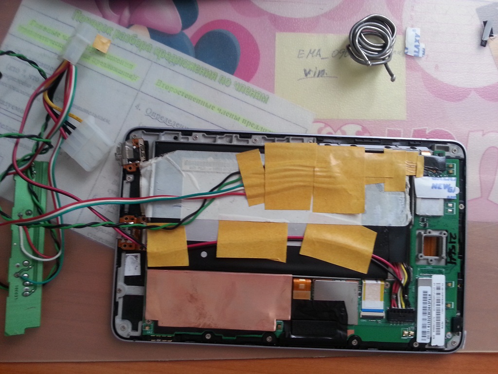

Привет всем, спасибо всем за труд, хочу поделится своей инсталяцией и задать пару вопросов.
1. вроде DC-DC с гальванической развязкой, а небольшой фоновый писк и потрекивание присутствует (причем появляется не сразу, а примерно после двух минут, даже слышно как водиш пальцем по экрану , ) с планшета на усилитель , естественно без подключения работает тихо , батарею не выпаивал.
заказал звуковуху, у Нэксуса-звук не понравился , у меня Galaxy S3 лучше играет))))
2. и еще уже писали , не могу найти , после просыпания флэшку не видит, появляется только поле перезагрузки.
В целом доволен как слон))
P.S еще вспомнил, если питание отключить (которое справа см.фото) от Y кабеля ( то планшет всетаки немного разряжается при подключенном питании слева см.фото ) это из-за того, что я батарею не отрезал?
