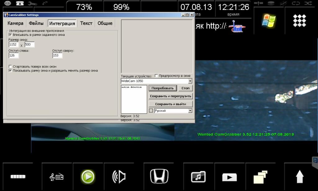

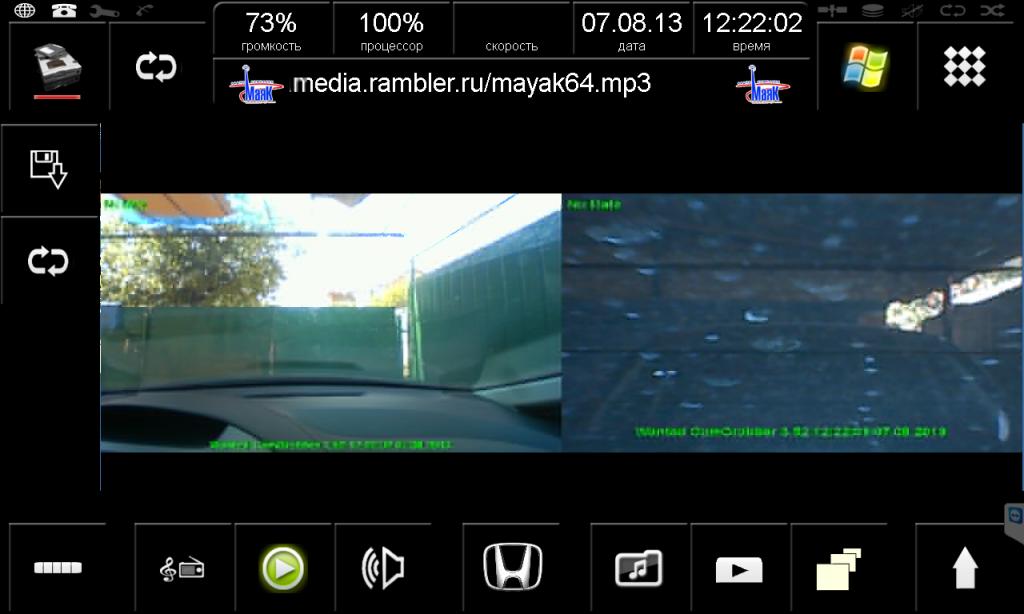

Вот работает он не всегда стабильно, а насчёт кривизны интерфейса не согласен, по моему ничего сложного нет. Самое сложное это подогнать координаты в CamGrabber под координаты окна в скине, но за три четыре перезапуска это настраивается.
Разрешение экрана 1280х768. Две камеры. Параметры интеграции на скриншоте.
ID:	32222   Нажмите на изображение для увеличения
