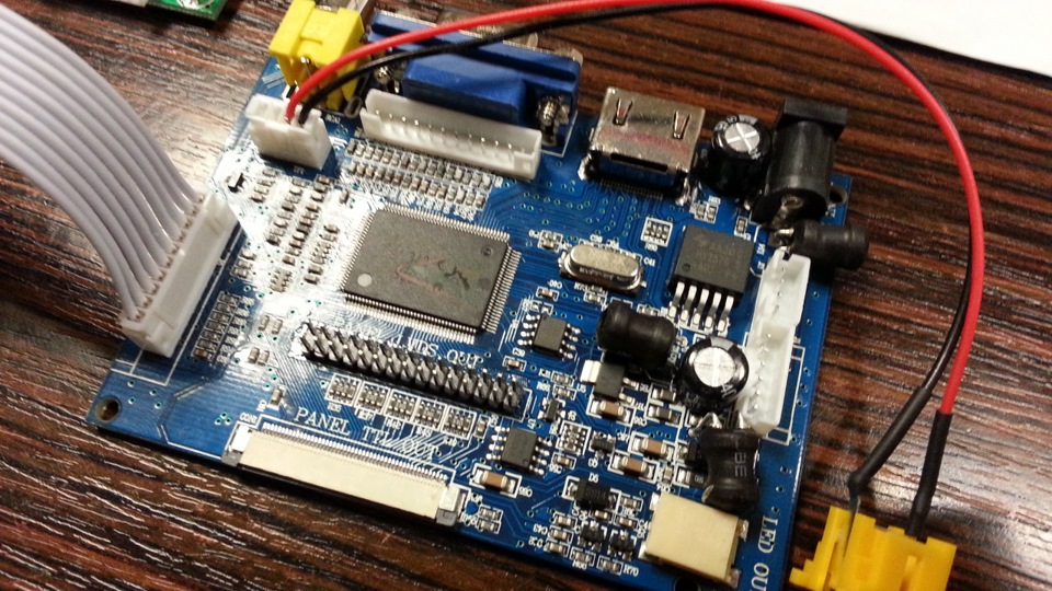

Пока не могу ничего придумать с димером, ваша схема не подходит так как у меня машина старая, датчик света есть, но в нем только 2 положения есть свет и нет света пока что думаю прикупить такой датчик, ну и собственно саму Arduino чтобы реализовать смешанное управление яркостью
Парни, а можно просто без регулировок увеличить ток, а то днем плохо видно, так все устраивает по цветам и разрешение. Матрица ZJ080NA-08A и контролер китайский RL2660 вроде.
Lamp Position : Edge light type
Lamp Type : WLED
Lamp Life Time : 20K(Typ.) (Hours)
Lamp Voltage : 9.9/10.5V (Typ./Max.)
Lamp Current : 360/420mA (Typ./Max.)
Lamps Power Consumption : 3.56W (Typ.)
Lamp Driver Board : No
Interface Type : Included in signal interface
