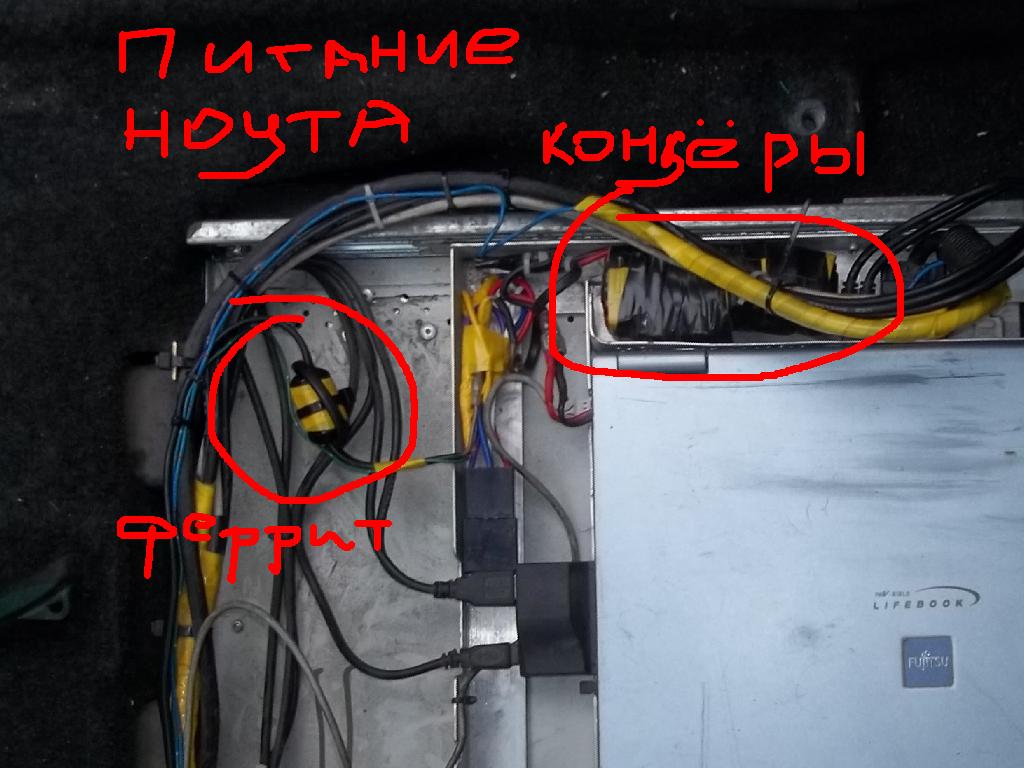

Это типичная проблема для КарПиСи, не только для Андроида.
Вот то-то и оно.
Смотрю такие проблемы постоянно возникают у новичков и они пытаются придумать какие-то способы решения, которые давно уже приняты. Но стариков форума они почему-то не слушают.
Решения:
1. LC фильтра на питании
2. Ферритовые фильтра на питании (как на крутенских шнурках USB)
3. Хорошая земля, соединяющая источник (планшет) и приемник (усилок, мафон)
4. Грамотная разводка питания
5. Грамотная прокладка проводов питания и сигнальных кабелей
6. Использование цифровых ДСП процессоров
7. Отсутствие в сети питания планшета БП с ВЧ преобразователями
Вот когда эти условия будут выполнены и "грязь" из звука не уйдет - тогда и стоит задуматься, что же заказывать с е-бая.
Собрано 2 года назад.
Плюс к этому добавлен XFI, ДСП.
И забыл - синенький провод, который идет по кабелю VGA - масса с ноута на звуковой селектор.
