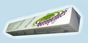

Да шелкографию я хорошо знаю - какой это гемор для одной платы! А вот пленочная технология для меня открытие. Похоже я отстал от жизни. QFN я пока не освоил - так что попробую эту пленку. Только где ее достать?
Поделись опытом - про техпроцесс изготовления вкратце.
Я делаю с помощью такого фоторезиста
Лампа "черного света". Проявляю медленным проявителем, на основе силикатного клея. Можно получить дома 100 мкм. Но очень капризная технология.
