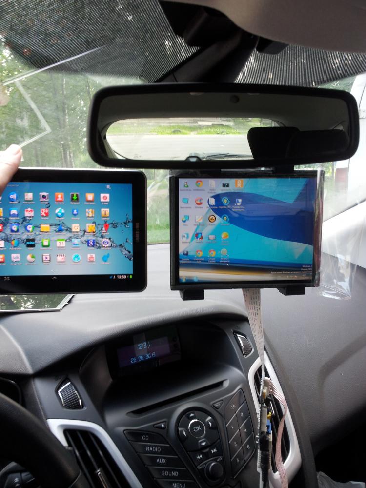

Сделал несколько фото в автомобиле.Яркий,солнечный день,место на передней панели с сильной солнечной засветкой.
Рядом с матрицами ,для сравнения,планшет с АМОЛЕД экраном.С чем-то другим сравнивать просто нет смысла,например изображения на китайском планшете Ainol Novo 7 Venus практически не видно.
