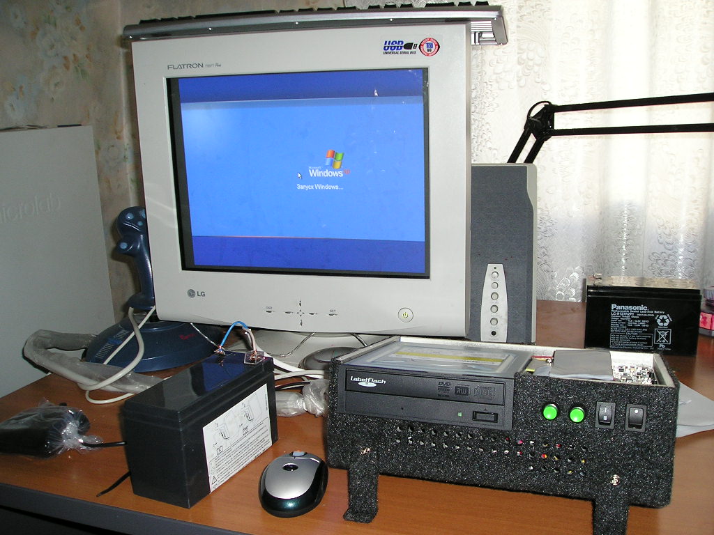

Компьютер нижний уровень (мать VIA EPIA, проц 900 МГЦ, 512 памяти)
Компьютер верхний уровень (винт 3,5 дюйма сегейт на 80 ГБ и мульти писалка )
Комп в рабочем состоянии дома

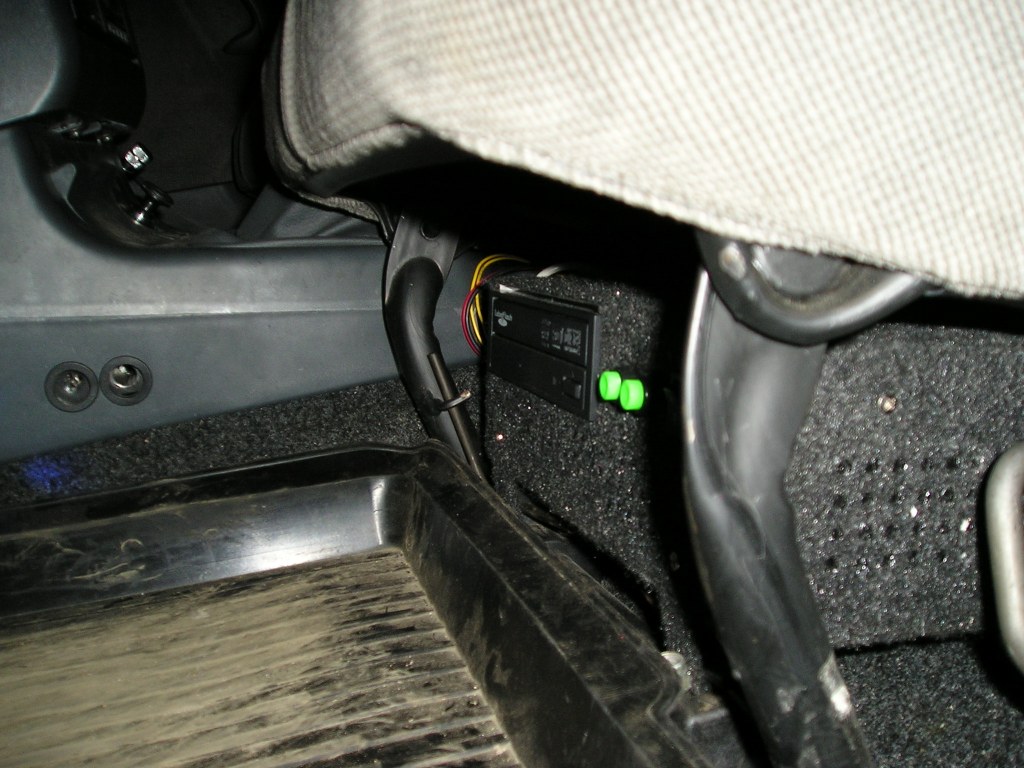

Стоит в машине под водительским сиденьем. Воздуховод который дует задним в ноги пришлось снять (хотя толку от него и так небыло)
