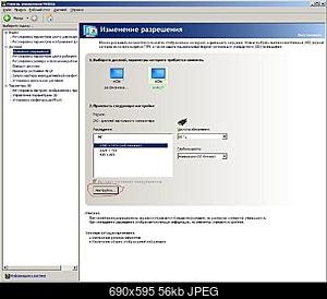

1. Подключаем настраиваемый моник к компу с Nvidia (у меня через HDMI)
2. запускаем панель управления Nvidia.
3.Клонируем раб.стол.
4.переходим в раздел изменения разрешения. см. скрин (сори скрины замыленные из-за нестандартного разрешения)
Название: Панель управления.JPG

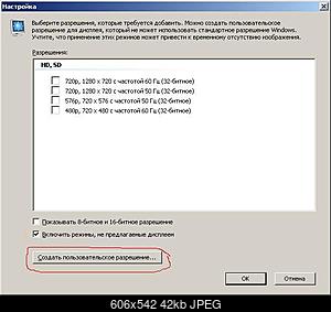

5. Выбираем нужный монитор и жмем: Настройка
6. А в окне настройки жмем: создать пользовательское разрешение

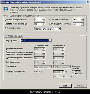

7. В появившемся окне вбиваем нужное разрешение, частоту обновления и глубину цвета. Затем выбираем метод синхронизации и жмем тест. Контролируем что получилось визуально и через OSD моника. При наступлении счастья фиксируем параметры для дальнейшего использования DTDCalc... Мне хорошо было с такими параметрами
8. Затем переключаем монитор к родному компу и работаем с DTDСalculator'ом. Делаем правильную строку заносим в реестр.
9. У некоторых нужное разрешение сразу появлялось в панели управления Intel. Мне пришлось один раз выставить 800x480 PowerStrip'ом и только тогда разрешение 800х480 появилось панели Intel'а. Удачи в нелегкой борьбе.
