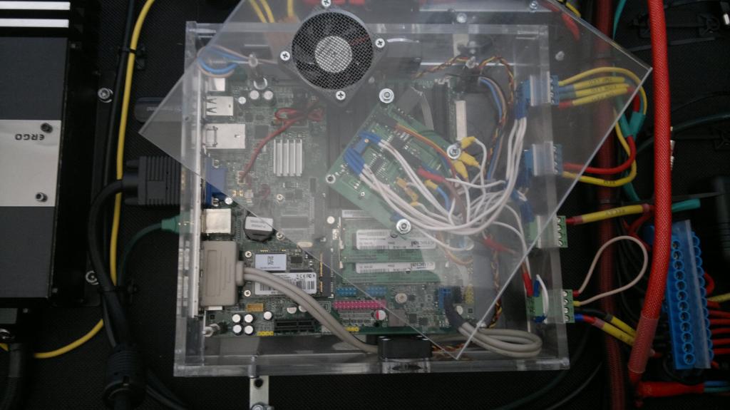

Всем здравствуйте. Решил выложить проект своей инсталляции, который сейчас в процессе настройки и установки.
Описание системы:
1. CarPC:
Материнская плата Intel DN2800MT
Оперативная память Crucial DDR3 2Gb 1333MHz PC10600 x2
Физическая память OCZ 120Gb Nocti mSATA SSD
Плата управления питанием Power Control v.2.0
Корпус акрил нарезанный лазером.

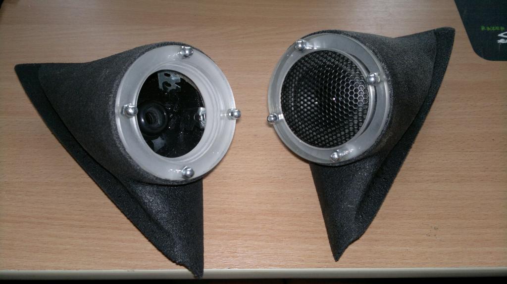

2. Аудиосистема:
Двухполосный фронт с поканальным усилением, процессором и сабвуфером
Динамики
НЧ Peerless XXLS 10
НЧ/СЧ Helix P 206
СЧ/ВЧ SOaudio SO55neo
Усилители
Zed Audio Draconia поканально на фронт
Challenger ER-1000.1D на сабвуффер
Процессор Alpine PXA-H510 (A!exT)
Конвертер подключается кабелем AudioQuest Forest USB mini, 0.75m к компьютеру. С конвертора по оптике Daxx в процессор на котором выставляются задержки. С проца межблоком E.O.S Tanais по 30см на Zed Audio Draconia и межблоком Rockford Fosgate на Challenger ER-1000.1D. На усилителях обрезаем сигнал фильтрами.
Акустический кабель Sommer Meridian SP225. Сила КГ35 и DAXX. Дистрибьюторы Audison SFD 41C. Предохранитель Audison BFH 11.
Ну и немного фоток что уже сделано.
