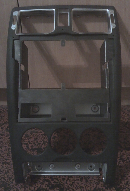

Самое сложное оказалось вмонтировать монитор в машину. Монитор в накладку консоли приборов решил вставить не в стандартные отверстия, а повыше, убрав часы и переместив кнопки вниз. Но есть проблема – слева и справа от монитора расположены винты крепления накладки. Решил расположить монитор под наклоном и утопить внутрь накладки, чтобы можно было добраться до винтов.

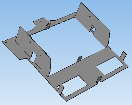

Лепить рамку решил из массы для лепки Jovi, которая застывает на воздухе. Лобзиком выпилил кнопки и часть накладки. Лазерной резкой изготовил плоскую несущую пластину. Далее из металла изготовил прямоугольник, который вставил внутрь пластины и закрепил заклепками. Получилось все некрасиво. К тому же меня осенило, что ушки для крепления монитора можно изготовить целиком с пластиной.

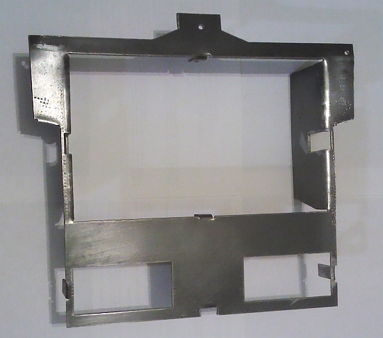

Гидроабразивной резкой изготовил второй вариант несущей пластины. Ушки для крепления монитора загнул на тисках с широкими губками. Примерил пластину вместе с монитором в накладке – вроде нормально получается, но нужно немного подогнуть верхнюю часть пластины.
Из оцинковки сделал две опалубки сверху и снизу, чтобы лепнина не вывалилась.
Несущую пластину прикрепил к накладке тремя винтами вверху, одном внизу и двух с боков.

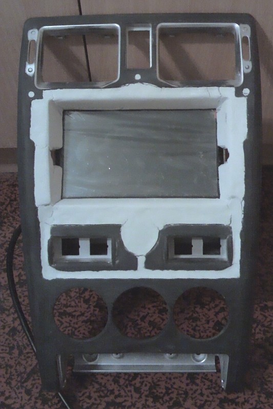

Начал лепить рамку. После лепки и сушки в течение суток лепнина усохла в размерах, появились трещины, а металл под лепкой заржавел из-за наличия влаги в лепнине. Сама лепка выглядела хрупкой, начал переживать, что все развалится на кочках. Но все-таки продолжил ваять рамку.
Зашкурил лепнину. Далее зашпатлевал сначала шпатлевкой Novol со стекловолокном, потом финишной шпатлевкой Fine 421.
Особенный геморрой был с изготовлением ровных внутренних поверхностей вокруг монитора. Выровнять шпателем не получалось. Придумал такую технологию. Выпилил прямоугольник из фанеры по размерам экрана монитора. Нанес слой шпатлевки на одну внутреннюю сторону несущей пластины. На фанеру положил кусок обычной бумаги А4, вырезанный по размерам фанерки. И, пока шпатлевка не застыла, сильно придавил этим «бутербродом». Лишняя шпатлевка выдавилась наружу, потом ее срезал. Подержал минуту, фанерку убрал, а бумага так и осталась на шпатлевке. Бумагу нужно отлеплять примерно минут через 15-20, т.к. если отлеплять через сутки – на шпатлевке останутся сильно прилипшие остатки бумаги. Таким же макаром изготовил и остальные внутренние стороны. Получились довольно ровные поверхности. Можно попробовать не обычную бумагу, а глянцевую, или специальную пропарафиненную/промасленную, в общем, чтобы меньше прилипала.

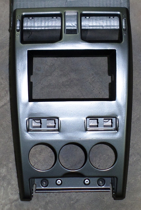

Потом все это дело зашкурил уже под покраску.
Нанес грунт – сразу проявились все косяки в виде трещинок, ямок и неровностей. На фотках есть темное пятно на грунте – это я вместо грунта схватил баллончик с краской.
После грунта задул металликом – все косяки еще больше проявились.
Ну и напоследок задул прозрачным лаком.

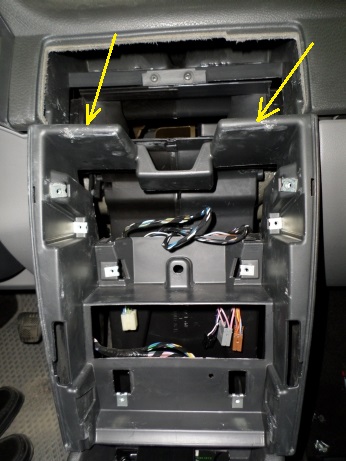

Начал устанавливать накладку в авто. Снял заводскую накладку, давай пихать свою. А она не лезет! В верхней части торпеды есть горизонтальные пластиковые ребра жесткости, которые упираются в верхнюю часть лепнины и ушки. Мат стоял на весь ГСК, т.к. я понял, чем это грозит. Хотя сам виноват – надо было сначала снять накладку и посмотреть, что там под ней твориться. Но где-то в глубине души теплилась надежда, что получиться исправить. Взялся за УШМ. Фортуной начал снимать лепнину с верхней части, снял уже до ЛКП – все равно не лезет, упирается в монитор. Еще и пришлось спилить два винта с боков. Захотелось взять молоток и расфигачить всю конструкцию к чертовой матери.
Т.о. и этот вариант – в помойку. Накладку, наверное, восстановить можно, аккуратно отколупав лепнину, шпатлевку, и открутив несущую пластину. Но для следующего варианта купил новую накладку.
