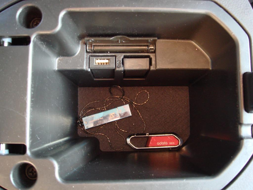

В самом начале реализации идеи, была заказана переходная рамка для 7” дисплея Cruze у ОД, номер рамки 94563858 и USB гнездо 13318778 в штатное место подлокотника: шли детальки около месяца.

-USB3.0 и LineIN от багажного отделения до левой средней стойки, далее под шумкой водительского седенья в подлокотник, провод микрофона прокладываем далее от средней до передней стойки в район блока предохранителей, далее протягиваем под пластиком передней стойки (там где боковая подушка безопасности прячется(провод укладываем между пластиковой обшивкой и подушкой безопасности, так чтобы не мешать её раскрытию в случае ДТП)), далее под потолочной обшивкой и выводим конец кабеля в районе зеркала заднего вида., в качестве микрофона используем микрофон от старой обычной гарнитуры Genius (ничего придумывать для этого не нужно)
