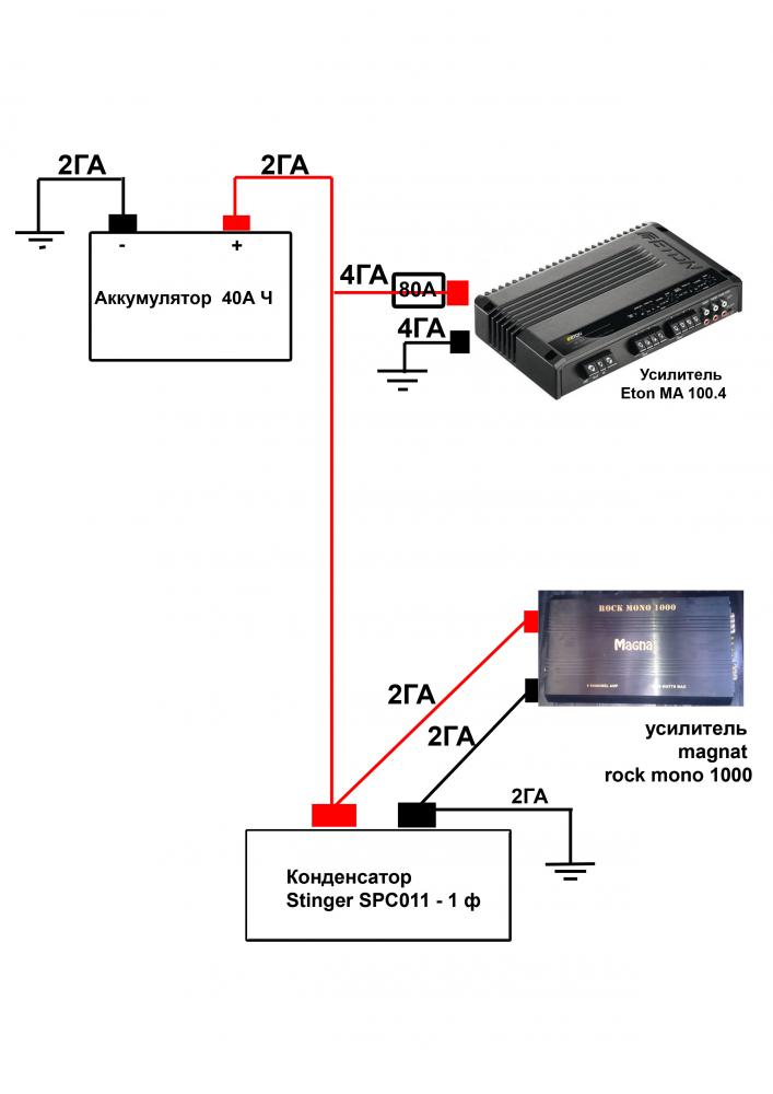

Усилитель(и): Eton MA 100.4 - фронтальная акустика, Magnat Rock Mono 1000 - сабвуфер
Конденсатор: Stinger SPCO11
Доп. аккумулятор: Нет
Проводка: DAXX S32(12GA), DAXX T28, T45, DAXX P02-R(2GA), DAXX P02-B(2GA), DAXX S36(16GA), S.Q. SQVLPL18BL, INCAR BL-2, INCAR BL-5
