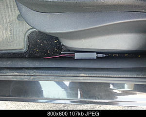

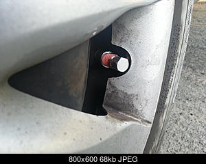

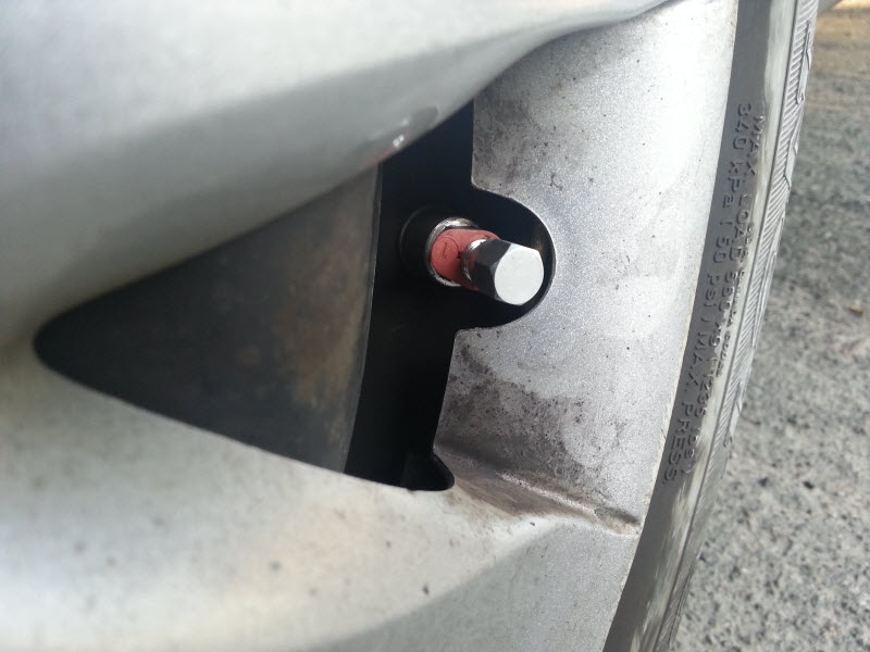

30.04.2013 во время сезонной переобувки установил датчики в колёса от системы давления в шинах.
Саму систему покупал на mp3car.
Датчики уже были прописаны в блоке управления и была схема, какой куда датчик ставить. На шиномонтаже ничего не перепутали и поставили правильно.

Заработало всё сразу... ну почти всё.
Если блок приёмника положить между передними сиденьями - то оба задних и правый передний датчики ловятся отлично и каждую 1-2 минуты информация от них обновляется. А левый передний или вообще не ловится или ловится раз в 20-30 минут.
Если положить блок приёмника под левую ногу (там где она отдыхает, пока на сцепление не давит) - тогда оба передних датчика и левый задний ловятся на ура, но не ловится задний правый, так как до него получается большое расстояние.
И ещё странный момент - в плагине к Centrafuse - три датчика показывают половину заряда батареи, тогда как один (который левый передний, проблемный) - полный.
Написал в mp3car - отписались, что на плагин в CF равняться не стоит (по поводу заряда батарей). По поводу плохого сигнала, посоветовали поискать другое расположение или же попробовать перепрописать датчики в системе.
Пока буду кататься и пробовать разные места в машине для приёмника, потом попробую колёса передние местами поменять, а если не поможет - уже буду перепрописывать датчики.
