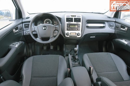

Немного лирики...
При продаже предыдущего автомобиля не удалость полностью деинсталлировать компьютер, т.к. по середине панели зияла огромная дыра. А с дырой в торпедо машину мало кто захочет покупать. Поэтому удалость только засть периферии поснимать и усилитель с сабвуфером.
Затем пересев на "новый" автомобиль (Sportage II) и покатавшись на нем пару дней и попользовавшись чудо инженерной мысли "медиа-навигационным центром" Hyundai H-CMDN6000 я понял что это самая убогая "магнитола" которой я когда либо пользовался!!!!
И естествено возникло желание воткнуть комп )
Задачи теже что и всегда, только уже теперь есть понимание чем именно пользуешься а что так баловство... задачи по убыванию значимости:
-музыка, музыка и еще раз музыка!!!!!
- камера заднего вида
- навигация/пробки
- видеорегистратор
- видео (в дальних поездках для ребенка)
- А все остальное это так баловство
- подключение к ODB II (по опыту прошлого проекта абсолютно бесполезная "опция" но т.к. EML 327 остался пусть уж работает).
Задача инсталляции без внесения изменения в внешний вид передней панели и чтобы при продаже автомобиля было возможно все вернуть к штатному состоянию за короткий сроки и без вложений. Поэтому все устанавливается в штатное место, желательно и сам комп впихнуть в 2 din. Ведь если удастся все впихнуть в 2 din то это уже устройство которое можно с лёгкостью инсталлировать в большинство других автомобилей с минимальной кровью!!! ну или наконец продать как готовое устройство взамен штатной магнитолы.
Строиться все будет на матери mini ITX приличной производительности (никаких атомов и виа)все таки видеорегистратор существенно жрет ресурсы. Системный диск соответственно SSD, благо они сейчас уже более менее доступное цене. памяти 2-4 гига, больше не надо для моих задач
Еще один плюс устройства в одном корпусе это отсутствие большого количества соединительных проводов и самое главное разъёмных соединений!!! Именно из-за не совсем "хороших" разъемов в прошлом проекте возникали некие сбои в работе всей системы!
