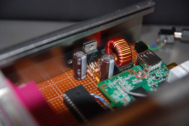

И так, за это время сделано)
1. проект полностью переехал на Atmega32.
Больше портов, более свободный монтаж. Появилась возможность, например, вывести диагностические светодиоды которые на 8-ке при всех наших хотелках уже просто некуда было запихать
2. Система получила независимое питание 7-40В. Блок питания собран на LT1076CT.
Все собрано по типовой схеме. и настроено на 5,05В
