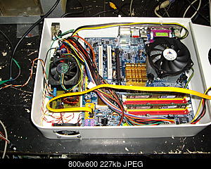

И так. Не везет, так не везет. Сначала на плате, которую планировал поставить Биостар M6VLR полетела сеть и USB. Сама плата рабочая. И что я не делал восстановить не удалось. Пришлось отключить чип в БИОСе, чтобы плата работала. Даже купил контроллер USB. На других платах работает на этой не хочет. Пришлось купить новую плату Gigabyte GA-965GM-S2 процессор P-4 935 3,2 память Kingston PC2-5300 - 512Mb x 2 . ну и HDD Seagate SATA-300 - 160 Gb. Пришлось съездить к Сергею, чтобы поменять задержку на БП, а то не запускалась плата. Сколько эта хрень кушает я не знаю, но провода 2,5 короткие греются, а акум правда (старый и дохлый) его хватает на короткое время. Начел делать корпус из пластика (пвха) и акрила (стекло). Вроде получилось не плохо и обдув корпуса хороший даже без доп. Вентилятора, хотя транс на БП становится очень горячим. Кстати я поменял на нем вентилятор поставил от пентюхи-3 он туда хорошо встал и обдув улучшился, и транс хорошо охлаждается. Размер корпуса получился 350 х 265 х 85 . Планировал его засунуть под сидение. Ну, тут опять не повезло он по ширене и высоте не лезет. По высоте надо убрать один сантиметр, а лучше больше. Теперь придется делать новый корпус из жести.
