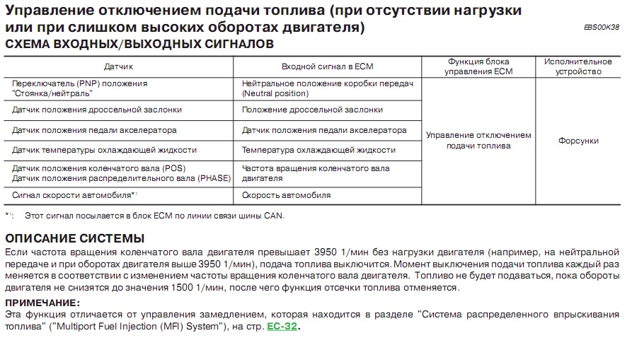

Еще раз вернусь к той странной отсечке.
Данные не те, вот из мануала:
