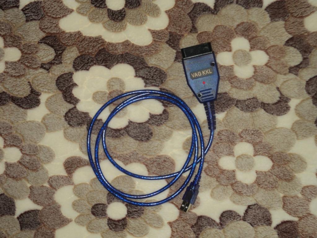

Пришли, наконец-то, мои два адаптера. Абсолютно одинаковые, блин. На чипе CH340T (USB\VID_1A86&PID_7523&REV_0254)... Еще раз блин. Засада.
Пробовал подключиться. Проверял на таблице параметров на своем Вингроуде. При скорости обмена 950-1000мс и выше вроде работает. При отключении "лишних" параметров для перехода в "быстрый" режим коннект пропадает. Видно не умеет он быстро работать. Так нечестно... Гребанные китайцы.
И в Rx-Tx переделывать будет проблематично. Но все-таки попробую на досуге. Все-равно другого применения для него не найду.
По логам мож видно будет, в чем именно проблема при коннекте?
ЗЫ: Для коллекции прилагаю дрова, идущие на диске со шнурком. Валентин, добавь в свой архив, у тебя таких нет.
ЗЫЗЫ: Подключался на Win7x32. Забыл антивирус отключить. В следующий раз попробую отключить. Но сильно не надеюсь, что поможет.
