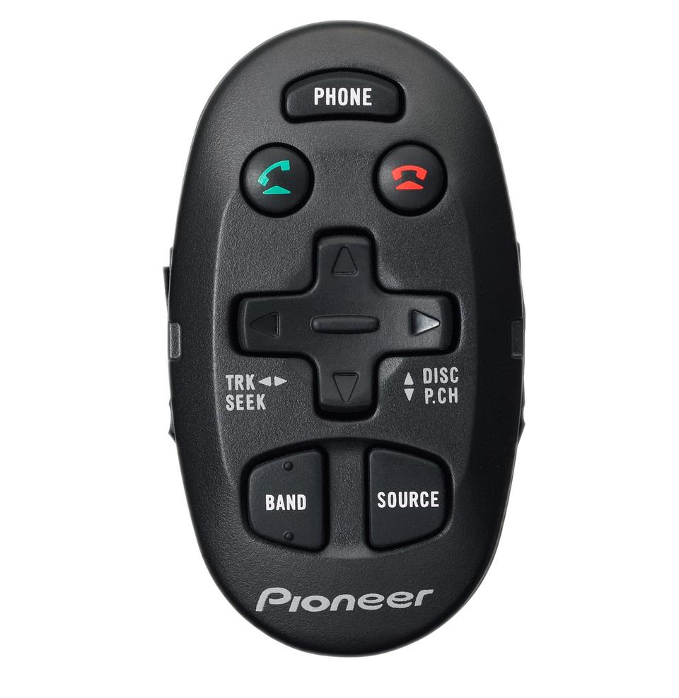

Инсталляция в автомобиль. Приобретен и установлен пульт ДУ Pioneer CD-SR110.
Кнопки регулировки громкости у него с обратной стороны.
Я когда его брал - думал, что он радио, а он оказался ИК. Передатчик расположен у нижнего торца, где написано Pioneer:
Следовательно, придется выпаивать из магнитолы ИК-сенсор. Работает пульт, только когда установлен в одном - единственном месте на руле в соответствии с инструкцией:
Если расположить диодную вспышку телефона там, где передатчик пульта, то можно увидеть ночью те области, где можно установить сенсор.
