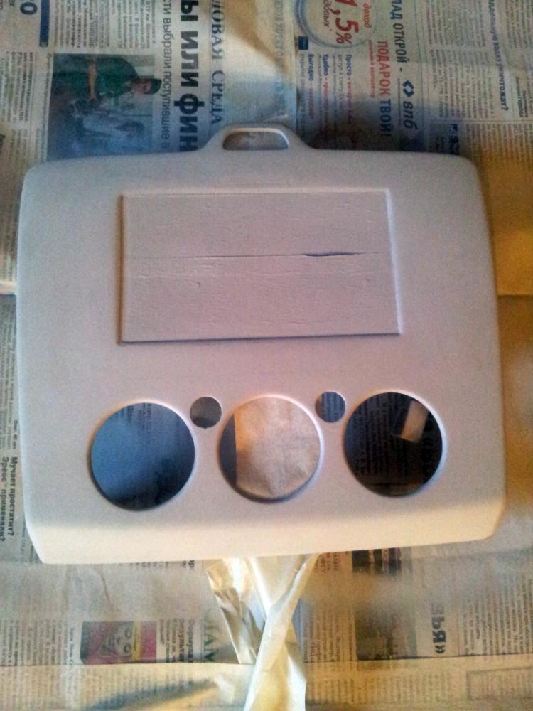

Затем вставил в планшет USB-otg, аудио-кабель, кабель питания и приклеил верхний и нижний торцы к рамке термопистолетом. Пустоты слева и справа запенил. Лишнее срезал, начал шпатлевать. Сначала формируем поверхность и работаем грубой шкуркой:
Затем исправляем косячки:
Тут рамка загрунтована двумя слоями прозрачного грунта по пластику:
Грунтуем обычным грунтом с перекрытием 70%, чтобы небыло подтеков:
Грунтуем, сушим, шкурим 320-ой шкуркой:
Подбирал цвет краски по кнопке обогрева:
Красим с перекрытием 70%:
Второй слой - уже с полным перекрытием:
Не без косяков, но за эти 2 недели шпатлевания и кнопка обогрева получила первые коцки. Так что сойдет!
Еще слой базы, потом слой краски на увеличенном расстоянии от детали и лак:
