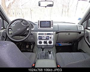

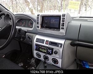

Решил поднять тему.
Убрал динамики,закрыл отверстия от воздуховодов центральных,путём увеличения толщины основания(низа) консоли.
Выглядит так.Нажмите на изображение для увеличения

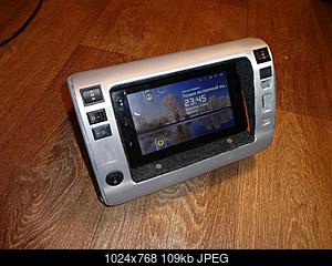

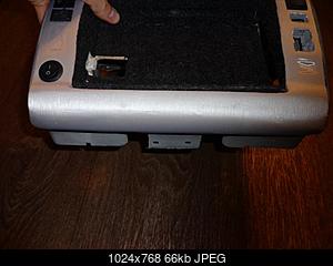

Крепится модуль-консоль снизу на штатные крепления воздуховодов.И вместо ненавистного мне карбона обтянул плёнкой под шлифованный алюминий.Так же сбоку приделал декоративные решётки.

Видом я остался доволен.
Поездив немного и поразмыслив,всё же думаю что буду делать вместо снимающегося планшета-штатную установку.Возможно пока поезжу так,но сделаю на всякий случай все выходы+рамку.
-Звук решил выводить через стандартный 3,5 джек+усилок от китайских динамиков и попробую вывести эту приблуду на штатную акустику
-так же хочу спаять удлинитель microSD-SD,чтобы закружать фильмы,музыку,программы не через флешку, а через карту SD или микросд(с использованием адаптера)Таким образом решу проблему отсутствия нормального usb-host
-Думаю над разработкой оригинального интерфейса(рабочего стола)
-Ищу краску, чтобы покрасить кнопки в штатный тёмно-серый цвет.
