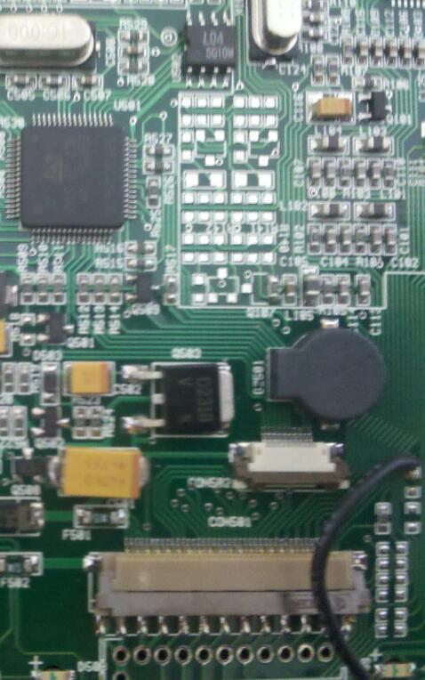

Сообщение от ninzak Посмотреть сообщение
прозвонил контакты r g b v h Они ведут к нераспаянному PC ADC А от него уже к tft controller. Жаль, конечно, что плата оказалась не универсальной, разработчики не лопаяли пару элементов...
они точно ведут к PC ADC??? я их нашол на нераспаяных кондесаторах-резисторах (фильтрах) в секции TFT-controller, а это значит что этот сигнал идет сюда.
Сигналы видеовходов (ТВ и 2 видеовхода) поступают на TFT-controller точно! Если TFT-controller может разобраться с аналоговым видеосигналом то сомневаюсь что он не справится с RGB.
Вывод: Найти номиналы недостающих елементов, вставить их туда, найти возможность переключать вход на RGB
