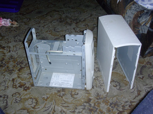

Вот "голый" корпус - достался по случаю:
