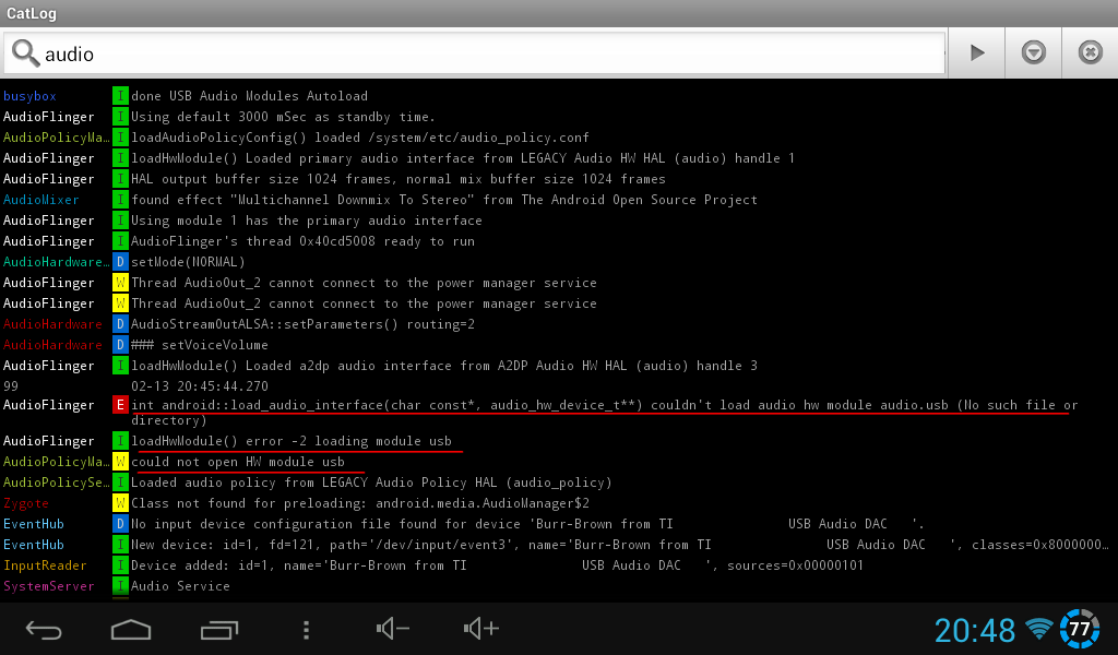

Вот какая канетель у меня на планшете c RK3066.
Прошивка Аndroid 4.1.1, модули звука грузятся автоматом скриптом из init.d.
Карта определяется.
По умолчанию либы audio.usb.default.so в папке /system/lib/hw нет.
В логах видно, что система пытается ее найти...с картой или без..

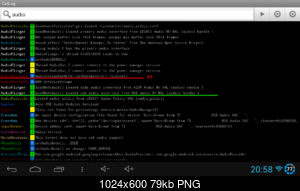

Далее кидаю туда эту либу от нексуса7 из стоковой прошивки 4.1.2.
И она вроде успешно грузится.

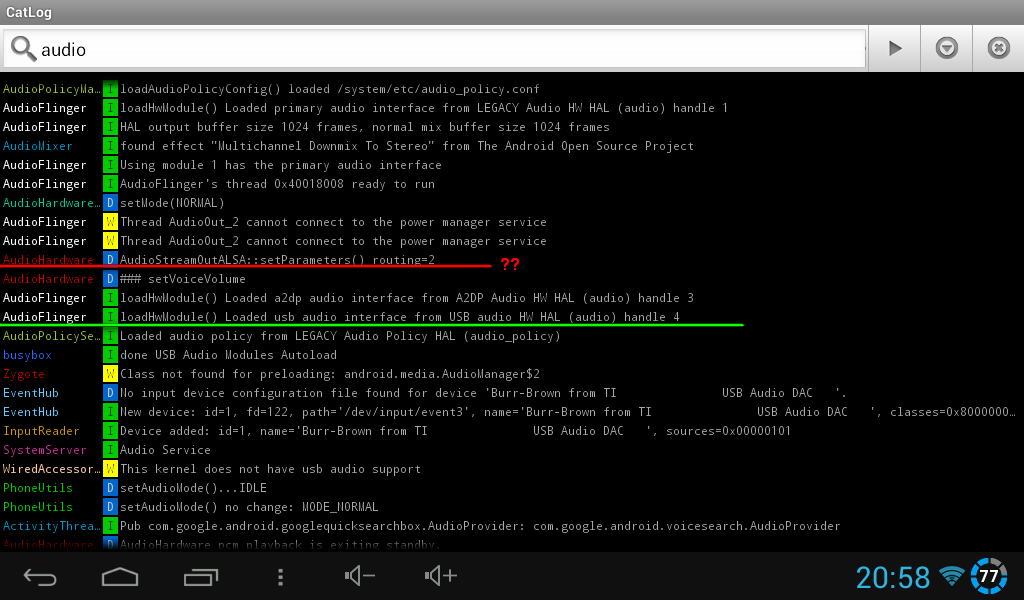

И почему сервис ругается на отсутствие поддержки в ядре?
