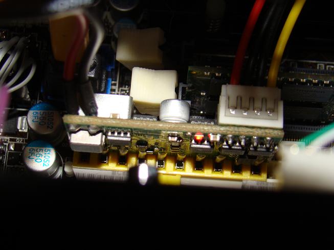

Привет тоже думал над этим вариантом. Скажи почему выбор пал на VGA версию а не HDMI? Каким образом разместил винт, колхозил или там штатное место есть? Фотки случайно не осталось как с тыльной стороны все подключено? Блок питания не поместился в корпус?
Когда заказывал скрин, думал что буду брать мать интелскую с VGA выходом, да и цена на скрин с vga выходом была ниже чем с hdmi.
В итоге когда дождался дисплея, купил другую мать у которой есть все три выхода(HDMI, VGA, DVI) Останется на второй дисплей =)
Для винта 2.5 в корпусе есть отверстия и болтики для крепления на крышку или на бок корпуса. Я подвесил винт боком на 2 болта с боку корпуса.
Про блок питания я писал выше. На данный момент он засунут в разъём ATX и вылазит из него на пару сантиметров. Жду новый, этот не умеет работать со штатным напряжением.
На второй фотке установленный БП
