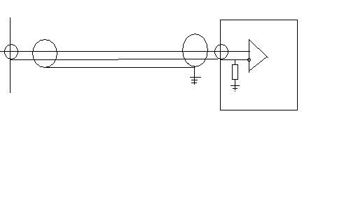

бывает в усилителе входы выполнены по упрощенной схеме., вход хоть и дифференциальный но корпус тюльпана с землей связан через резистор. (можно элементарно прозвонить ну или документацию на усь прочесть.)
экран кабеля с корпусом тюльпанов ни в коем разе не соединять.
