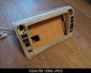

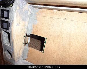

Планшет естесственно приподнему..Пока что думаю что и как подложить,чтобы было не просто стенкой а чем-то полезным..Стилус держатель или чтобы вынимало планшет..
Пока что приделал разъём к консоли и доделал общий её вид..Немного изменив расположение и добавив кнопочки Блин..реально кроме кнопок ничего в голову не идёт..
Хотел динамики спрятать внутрь но решил наоборот их вывести,потом закрыть решёткой..Надеюсь найду решётку по размеру..

Планшет вставляется в разъём как нужно,надеюсь контакты будут работать и питание..
