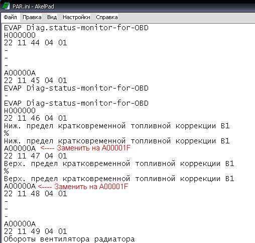

Валентин не исправил справочные данные в новой программе, должно быть так:
013 Ниж. предел кратковременной топливной коррекции B1 -10 %
014 Верх. предел кратковременной топливной коррекции B1 +10 %
В новой версии учту, а сейчас каждый сам может подправить файл TECU3\DLL\KLINE\NISSAN\EFI\00\PAR.ini
