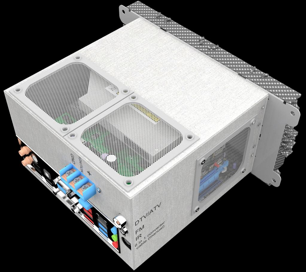

подогнал корпус из оргстекла, весь в дырках и лишних отверстиях (изза появления тв-тюнера внутреннее расположение и компоновка немного изменилась или сместилась), с него снял размеры и начертил в AutoCAD, затем перенес в 3Ds Max и замоделил с расчетом, что материал 1мм сталь (оргстекло очень плохо отдает тепло, что нельзя сказать про нагрев) , проц при комнатной темп-ре грелся до 25-28*С, мать 28*С, но стоило все поместить в корпус и создать имитацию плотного корпуса без лишних отверстий - температура всей начинки поднялась до 57-68*С, сделав 3 отверстия под фильтрующие пыль 80х80мм накладки сбил темп-ру до 42*С-52*С, но в случае если оргстекло нагревается , то все приплыли , после выключения корпус ещё около часа остается горячим
ниже картинки корпуса и лазерной гравировки (то что хочу получить)
