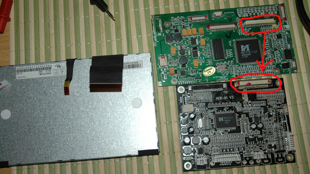

1) Произвел первый запуск монитора с подобранным контроллером, после подключение получал полосы и артефакты, после прозвона тестером дорожек на плате с контактной площадкой выяснил, что разъем для подключения шлейфа матрицы *отзеркален* и прижимные ножки расположены не снизу, а сверху! То есть, шлейф не был законтачен и было принято решение перепаять контактную площадку со старой платы ( та что была в магнитоле), термопушкой я снял с донора и ей же поставил. После этого все заработало , но присутствует рябь (артефакты) при начальной загрузке (BIOS\POST\BOOT\Windows BOOT), после загрузки начального экрана и в самой винде все отлично (рябь появляется только при выставлении разрешения выше чем 800х600.

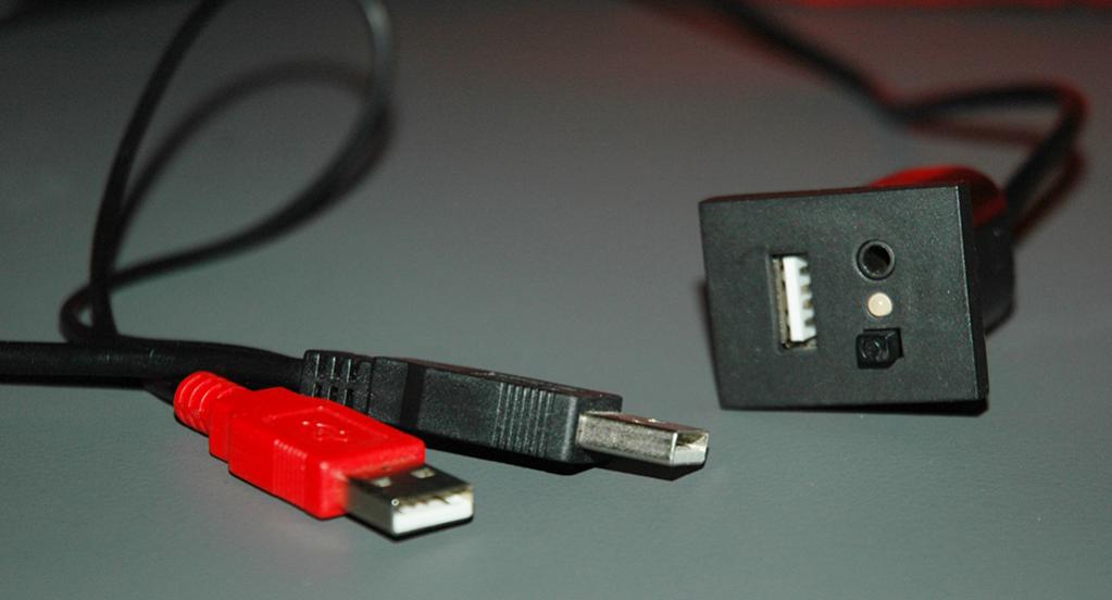

3) Перепаял провод с передней панели miniUSB на экранированный USB 1А

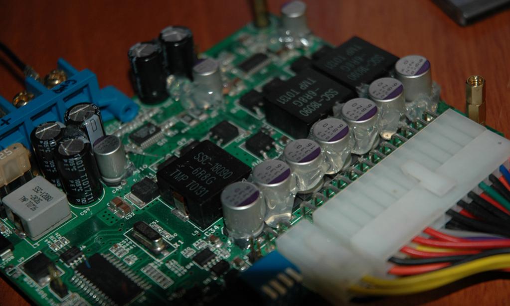

5) Сковырнул на блоке питания М4-АТХ кондюк поверхностного монтажа - принял решение залить кондюки термоклеем (эффект меня порадовал)

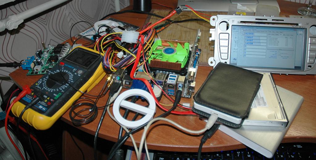

7) Сделал замеры потребления системы, при 19V в состоянии *обычной* работы 1.8-2.2А, под 100% нагрузкой всей системы прогами S&M + FURMARK (бублик) работающем Wi-Fi\BT\USB-HDD\USB-DVD\почти все USB были заняты – нагрузка составила 3.71-4.1А в пике)) (если мне не изменяет память, то 19V*4A=80W ??? )
