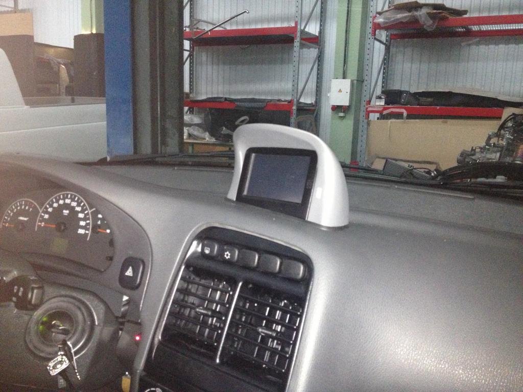

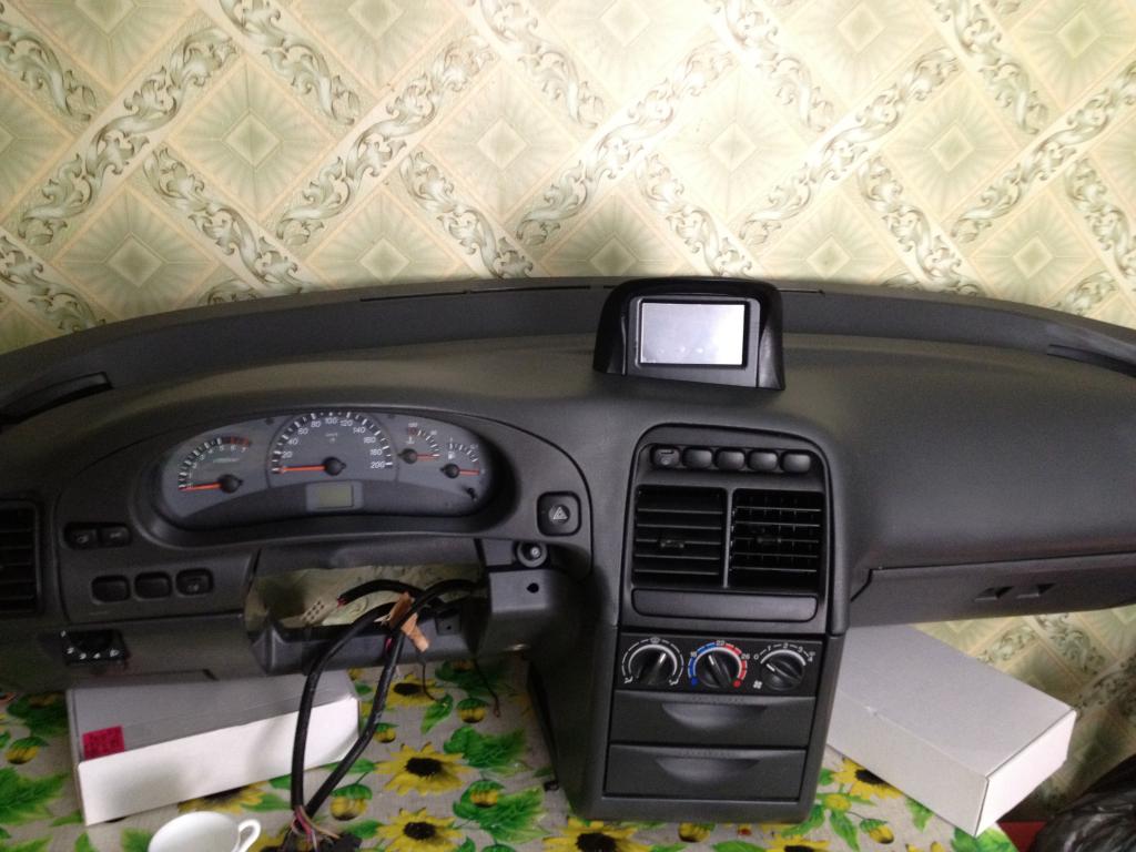

Идея системы возникла, как продолжения проекта, который мы реализовывали для ваз2110. Система реализовывает навигацию gps-glonass (navitel или city guide), OS wince 5 + obd2 диагностика (трип-комп, ошибки)
Выполнялось 3D сканирование торпеды, создание твердотельной модели, на ней рисовалась надстройка. По 3d модели уже отливались корпуса.
