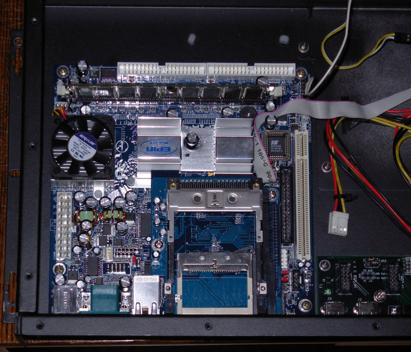

Предоставляю на суд общественности свой проект. Основное выполнено, будет модернизация с откидыванием монитора для переноса всего добра из бардачка за монитор, усовершенствование FM тюнера. И некоторые изменения в процессе эксплуатации.
Железо:
Мать - MiniITX VIA EPIA EN12000EG

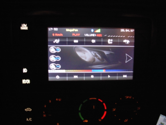

Монитор Xenarc 700 TSV
Аудио карта - CREATIVE SOUND BLASTER AUDIGY

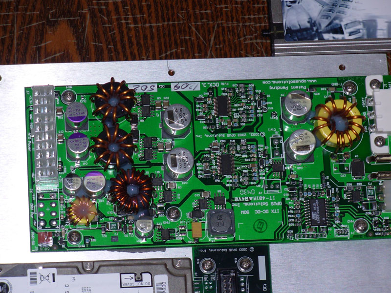

Блок питания - БП M2-ATX
Блютуз – Billion ton PCBTC1
Внешний USB DVD/CD-RW LITE-ON SOLC-2481KX Black
USB HAB на пять портов с внешним питанием
Card Reader на большинство известных кат
GPS приемник - GlobalSat BU 353
USB FM - построили знакомый товарищ, приводится в норму по, а так фунциклирует на 5 с плюсом ( не чета Beholder, AVerMedia и им подобным)
Контролер питания сам ваял. Функции: питание внешних USB устройств, а также включение усилителя , без всяких щелчков и шума пи загрузке ПО.
Эмулятор клавиатуры - управляет некоторыми функциями Road Runner, например “stop” при изъятии CD и тд.
Телефон - Sony Ericsson T610
Аудио:
Усилитель пяти канальный
Акустика BOSE
сабвуфер модернизированный Мерседесовский.
Всякие повода.
Софт:
Виндоус ХР - слегка порезана
Road Runner - скин свой на дизайн вдохновил LSX (VOID). Скрипты написаны в AutoIt.
PhoneControl – работает нормально. Сбои происходят редко из за Блютуза. Посему добыл шнур от Мерседесовского телефона, там 12 жил в нем же антенный кабель, буду его внедрять, чтоб по USB работал.
GPS - Destinator GPS
WinAmp
Xport
Win DVD
FM-001 - все функциональные кнопки имеют горячие клавиши. Отсюда вывод, управлять с Road Runner бес проблем.
Информация для построения данного проекта получена в большинстве с этого форума, а посему спасибо его участникам.
Воде все перечислил?
ID:	2565   Нажмите на изображение для увеличения
ID:	2567   Нажмите на изображение для увеличения
Название: БП M2-ATX.JPG
