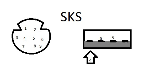

Сообщение от karoziya Посмотреть сообщение
Добрый день, у меня есть lilliput 819aht. Так вот при подключении юсб говорит что что "устройство юсб работает не правильно и не распознано", раньше работало нормально. Думаю может где то обрыв в проводе, но не могу найти распайку, в продаже на кармониторе вроде это кабель есть. Поиском ничего не нашел, так как форум словов "sks" проглатывает и понему не ищет, ткните носом где посмотреть или скажите как должен прозваниваться юсб от тача на sks.
Вот посмотри, сам прозванивал кабель чтобы USB отдельно вывести
