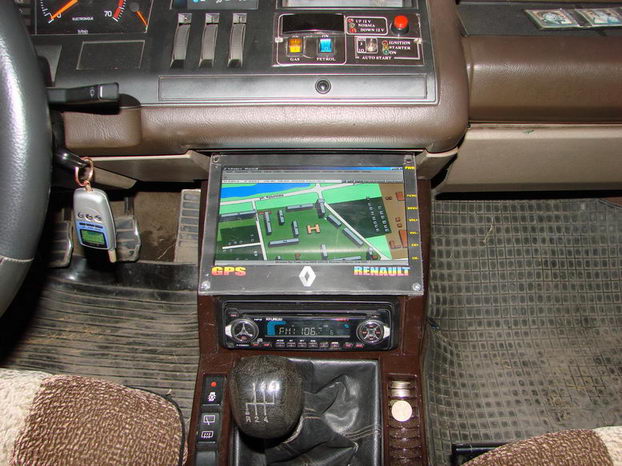

Ну вот вроде основные этапы построения CarPC пройдены, остались улучшения и обновления.
Был выбран путь наименьшей стоимости, поэтому не судите за качество.
Комп:
MB Formoza I810, PentiumIII-700МГц, DIMM-256Mb,HDD-40Gb, звук и видео на борту. Звук передается в магнитолу через FM-transmitter. Моник Super SP-945 9.2'' с VGA входом. Управление, радиокомплект миниклава и мышка.USB GPS-приемник JJ-Connect. Питание компа через ивертор (300Вт) и плюс резервный аккумулятор. Собрал блок питания SL, но не понравился большой перкос по напругам и по результатам тестирования было принято решение пока перейти на инвертор. Что бы врезать моник в панель, была выкинута пепельница с прикуриватеелем, все равно не пользуюсь. Комп поселился в багажнике, т.к. в салоне для него оказалось тесно.
Ну а дальше по фоткам видно что получилось. Правда фотку панели перед
установкой забыл сфотать, поэтому положил для примера как она выглядела раньше, взятую из инета.
