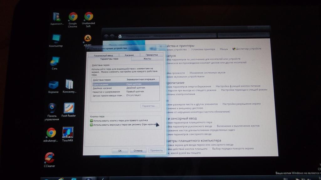

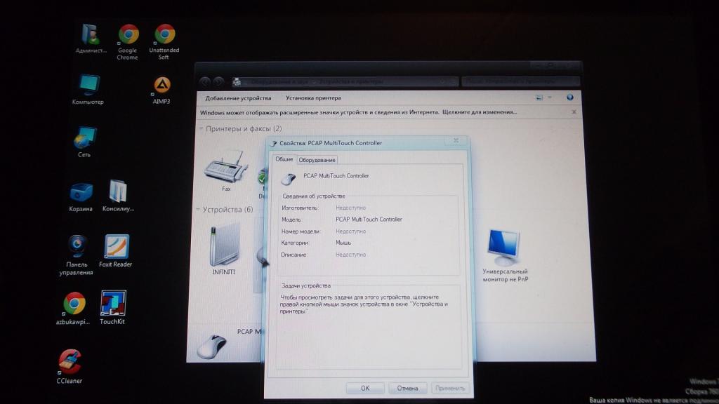

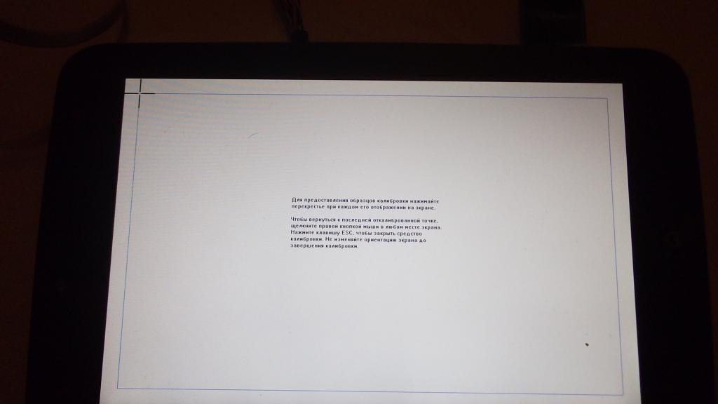

В вин7 тачи сразу опознаются,винда предоставляет широкие возможности для калибровки и настройки тача.

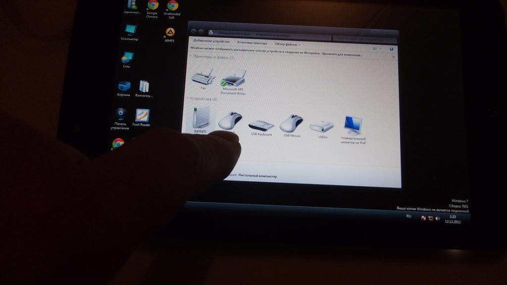

Первое впечатление неплохое,сразу разучил первое движение пальцами - если один палец удерживать на экране,а вторым коснуться,эмулируется правая кнопка мыши,вот это мне здорово понравилось.С остальным надо будет разбираться(настроек достаточно много -задержки,чувствительность ит.д.)
Но скажу -резистивный мне показался пока более легким в работе.Дело в том,что у меня была возможность очень тщательно оценить работу только резистивного тача с матрицей ,с разрешением 1024*600.И там не было никаких трудностей с точным попаданием( бдагодаря размеру изображения при 1024*600 ,реагированию резистивного тача на прикосновение любого предмета,то есть даже уголком ногтя)
В емкостном же необходимо прикосновение самого пальца и попасть в нужную точку,с таким разрешением 1280*800,довольно сложно с первого раза.Причем это экран находиться на небольшом растоянии,а с водительского места это будет еще сложнее.
В общем какой-то такой технической революции не произошло и с чистой совестью продолжаю рекомендовать матрицу с 1024*600 и заводским рез.тачем,как,наверно,самый оптимальный вариант.

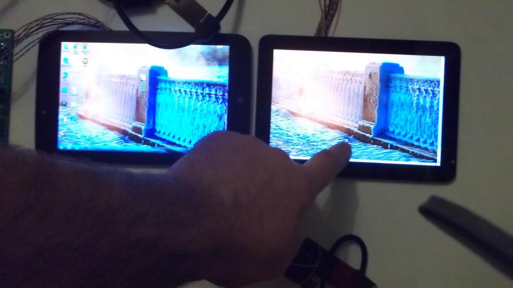

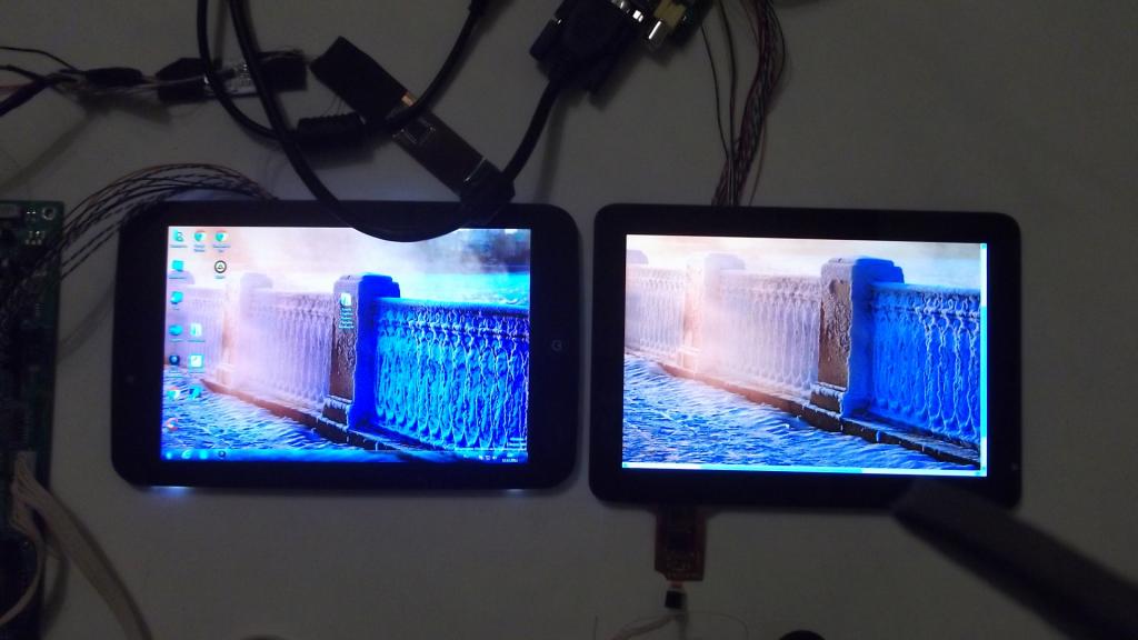

Да и тачи меня интересовали по стольку,по стольку,больше мне хотелось сравнить изображения двух матриц - N070ICG и B070EW.Понять разницу между 8 битной и 6 битной матрицами
Попробовал сделать фото но это так скорее для галочки.Слева B070EW,справа N070ICG .На фото B070EW получилась хуже т.к расположена ближе к источнику света.На самом деле изображение на ней немного лучше.Например изображение заснеженной набережной на B070EW получается намного реалистичнее,богаче передается игра красок на снегу.
Все таки 8 битная цветопередача действительно работает.
