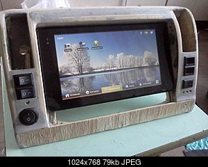

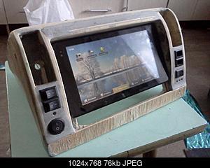

Мой планшет приехал!
Приятно был удивлён тем что зазоров в моей конструкции между планшетом и стенкой вообще нет
С одной стороны хорошо-с другой не очень,т.к. внутреннюю сторону планирую обклеить тонким серым карпетом..Т.к. краска со временем сотрётся,кожзам всё равно будут видны переходы кромок,как бы их не прокладывать..а карпет и тянется и мягкий(можно и велкро липучку пришить на него и не нужно выводить чётко плавные переходы изнутри..
Первая примерка:
Как показала примерка,заднюю стенку нужно полностью выпиливать..а на её место встанет более тонкая стенка(4мм вместо 8мм)..Тем самым планшет будет глубже сидеть, а стенка будет более оку ратной.
По бокам пришлось прошкурить..Что и было сделано.
Зазор снизу будет закрыт дополнительной тонкой планкой,но в тоже время сверху будет свободный зазор для пальцев,чтобы извлекать планшет..
Так же купил колонки стерео,работающие как от usb так и от 4-х батареек типа ААА...Колонки будут полностью разобраны.Маленькие динамики будут вставлены изнутри в боковые ниши...,перед этимсами ниши будут покрашены в чёрный цвет,а сверху будут вставлены декоративные решёточки,защищающие динамики и придающие законченный вид панели..
