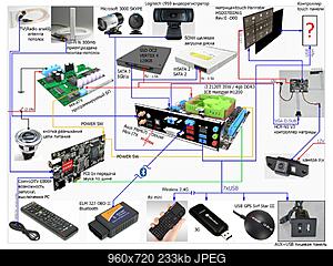

ну что ребята, процесс сдвинулся с мертвой точки ))
На данный момент замоделил всё необходимое и переключаюсь на подгонку чертежей стенок корпуса, из-за включения в проект тв-тюнера ComroDTV E800F в стенках корпуса придется делать тех. выгрызы или выштамповку (в случае использования металла как материал корпуса).
Попутно сделал схему периферии для удобоваримого представления ВАМИ сего проекта, сам же все держу в голове и не скажу, что все так радужно и няшно. )) В последнее время понимаю, что в башке каша, проектов слишком много и разрываюсь я между ними как веник…))
Нужно не забыть о схеме программного комплекса и дальнейшей его шлифовки, кнопки на руле пока не получили должного внимания, я даже пока не задавался вопросом проверить какие они — резистивные или по кану…
Тешу себя надеждой найти нормальный мультитач и контроллер матрицы с HDMI, уж очень удручает использование аналога D-Sub =\
По музыке, а точнее усилку тоже пока неопределенка, использование оптики под сомнение не поставлю, поэтому нужна компетентная помощь )) но чувствую, сработает правило * помоги себе сам* )))
Чуть не забыл, сейчас стоит балалайка, которая даже mp3 не читает … какие же у нас грандиозные планы ))))).
Ниже пару картинок, некоторые вы уже видели.
Всем спасибо.
