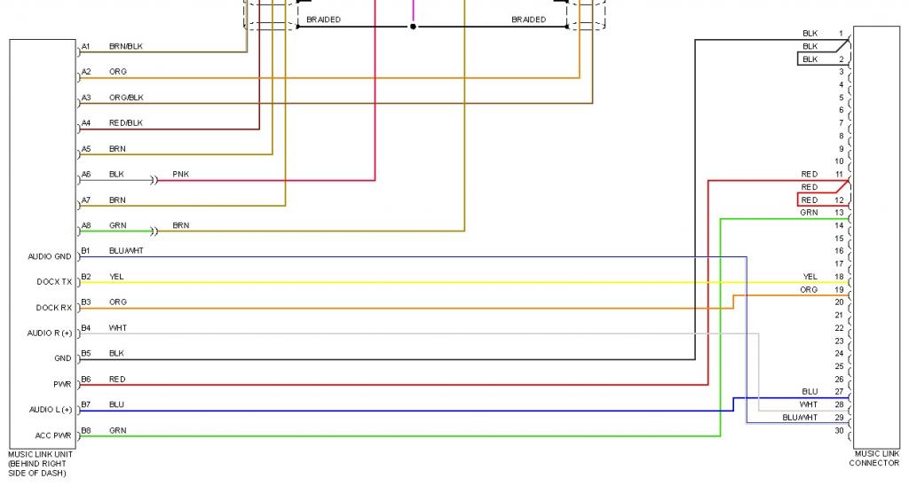

Самый простой и 100% вариант получения аудио от внешнего источника.
Вот (я так подозреваю, если у тебя нет джостика) часть схемы твоей магнитолы, base radio.
Из нее видно, что даже в самой простой комплектации есть AUX вход. У него есть пин1 (DET, светло-синий), который походу отвечает за активацию входа. На 100% утверждать не могу, но как правило активируется вход коммутацией этого пина на землю. Все, AUX работает, что уже ты к нему приконнектишь - планшет, телефон, комп или еще чего - дело твое
Находится он у тебя в подлокотнике:
Т.е., если ты установишь "нечто", что имеет выход аудио, то в таком варианте ты сможешь это "нечто" слышать в режиме AUX магнитолы, звук будет регулироваться рулевыми кнопками/магнитолой.
Далее, есть Music Link Connector, который у тебя почему тотоже в подлокотнике, а не в бардачке.
Вот он:
С ним сложнее, ибо его просто так коммутацией на землю не активировать. Однако, протокол общения iPod и иже с ними давно известен, тебе остается пошукать в гугле и найти железку/софт, который может эмулировать айфон, я уверен такого добра должно быть навалом. Наверняка на той же ардуине можно сделать. У меня сейчас нет времени это исследовать, постараюсь провентилировать эту тему в ближайшее время, результаты тут выложу.
В этом случае ты получаешь дополнительный бонус в виде управления песенками с руля/магнитолы и просмотром на экране магнитолы текущего играемого трека.
