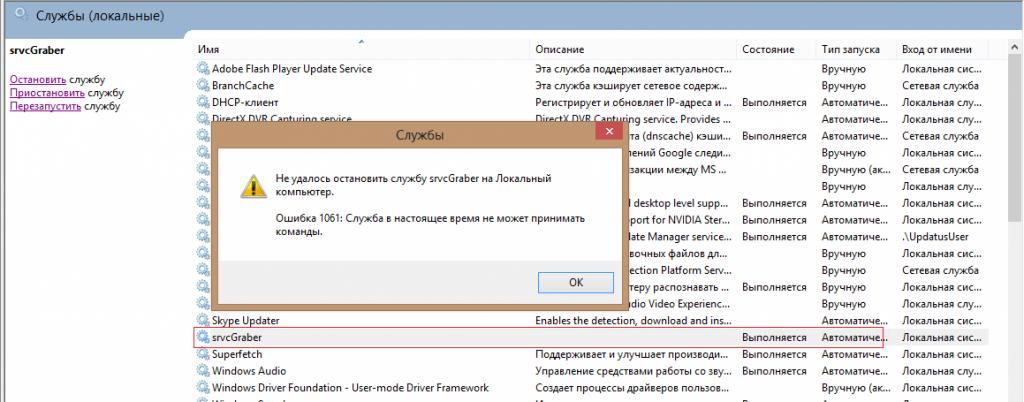

У меня не получается остановить, приостановить, перезапустить сервис ни bat файлами, ни в Службах. При попытке это сделать в сужбах выдает ошибку (вложение). На bat файлы вообще не реагирует.
