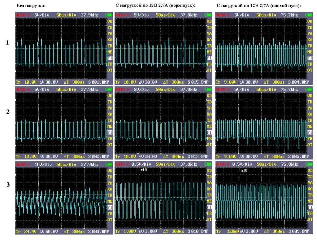

Публикую результаты своих исследований. Оказалось, что мой БП может стартовать в двух режимах - "нормальном" и "плохом"... В нормальном режиме при нагрузке в виде лампы на 12В, 2.7А мой БП потребляет от источника 14В около 3А. Микруха TL-494 выдает частоту сигнала 37,9 КГц, ключевые транзисторы не греются - всё акей... В "плохом" режиме БП начинает кушать от источника 14В около 4А, при той же нагрузке, TL-494 выдает частоту сигнала 75,7 КГц, ключевые транзисторы быстро нагреваются и становятся довольно горячими. Каждый раз не угадаешь в каком режиме запустится БП - как повезёт... Осциллограмы и фрагмент схемы, где они снимались, прилагаю, исследования продолжаю...
