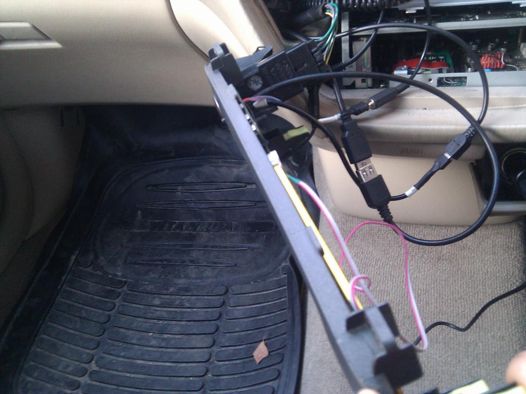

Был выдран Wifi в отдельный модуль.
Хаб D-link и Hdd500 в бардачке между седушек.

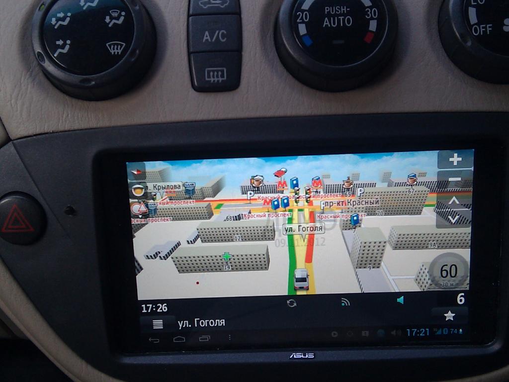

Вчера была поставлена http://jabra.ru/Products/Speakerphon.../Jabra_FREEWAY полноценная громкая связь,мне звонят на планшете фото звонящего,Jabra произносит имя или номер.
Все звуки идут через Jabra потом на усилок,вот вам и развязка.Я не гурман в звуках.
Блок питания от старого проекта М3,отлично служит мне верой и правдой четвертый год.Просадки держит до 6в,все запитано от него.
Регистрация отдельным девайсом(так и должно быть)
Ну вот вроде и все.
