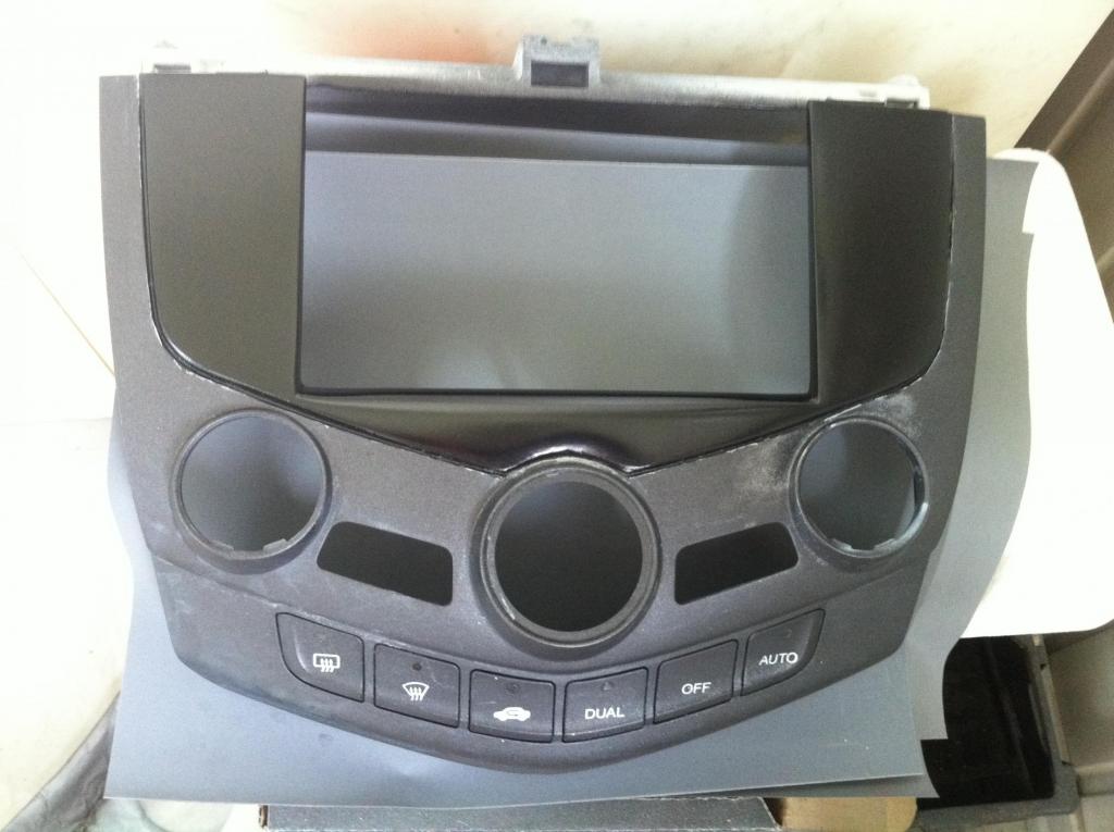

Имеем авто Honda Accord 2003 года, со штатной магнитолой. Очень хотелось иметь экран с тачем ПК и хорошую музыку. Для аккорда есть головное устройство с навигацией, к нему даже можно прикупить проапгрейдженую голову с GaNet, но я пошел своим путем. Для начала был куплен монитор Lilliput 669Gl и донорское головное устроиство, дабы не эксперементировать на своем .
В рамке ГУ было выпилено место под экран с платы был выпаян родной экран и посажен на шлейф, убирать его совсем нельзя т.к. он завязан на управление климатом. Рамка была обтянута колготами ))) Потом ЭДП , стеклоткань, краска, лак и т.д. на фото первый полуфабрикат и собственно оригинал ГУ Honda. Фотографий всего процесса изготовления нет, т.к. потерял телефон на котором все это хранилось
