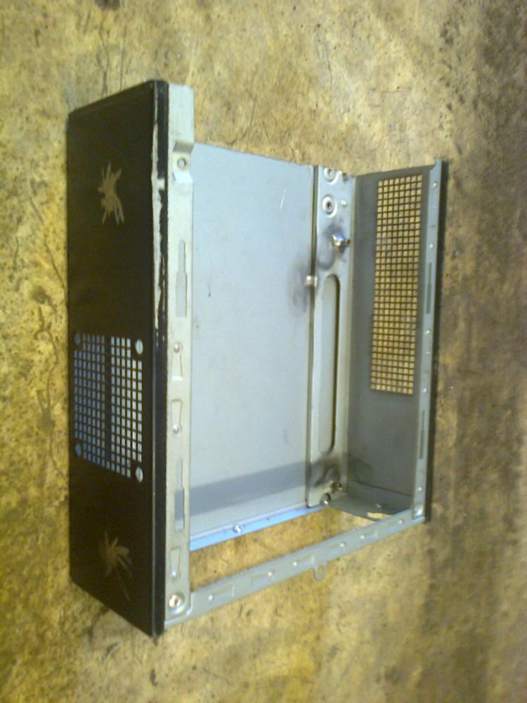

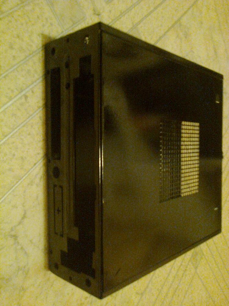

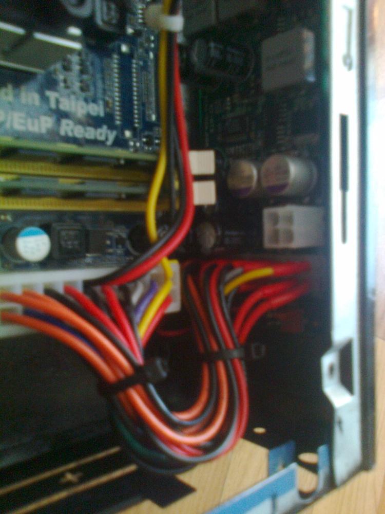

Для высвобождения места - кастрировал корпус компа и отказался от DVD нафиг, теперь вместо DVD будет подвеска для HDD, + добавил еще 2 гига оперативки - итого на борту 4 гига... На 2 последних фотках видно, питание с м2атх впаяно в плату - в результате кастрации корпуса, переехал БП, а его разъем упирался в материнку, и пришлось дремелем (затрахался) вырезать его нах, и впаивать провода прямо в плату... В итоге корпус кастрирован на 7.5 см... а то под торпедой все было в притык, сейчас посвободнее будет...
