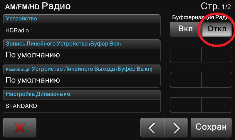

Сообщение от lisyachy Посмотреть сообщение
Может, мне кто-нибудь тоже сможет подсказать.
ПК пока не инсталлирован, но разбираюсь с софтом на столе дома.
В вскр приехало HD Radio со шнуром от того самого дяди Митча.
Подключил радио: работает с комплектной софтиной и Centrafuse 3.1.
НО! В CF наблюдается следующее: переключаешься на радио, включается предустановленная станция или ищешь новую, но когда начинает играть, складывается такое впечатление, что звук воспроизводится дважды с небольшой задержкой, т.е. эдакий эффект эхо. Если нажать на паузу, то один из потоков останавливается, а второй продолжает играть нормально, но его уже никак не поставить на паузу.
В чем может быть проблема?
Проблема может быть здесь
