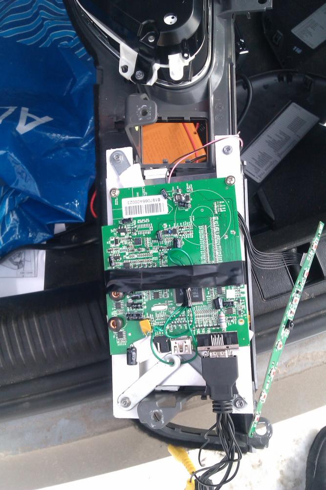

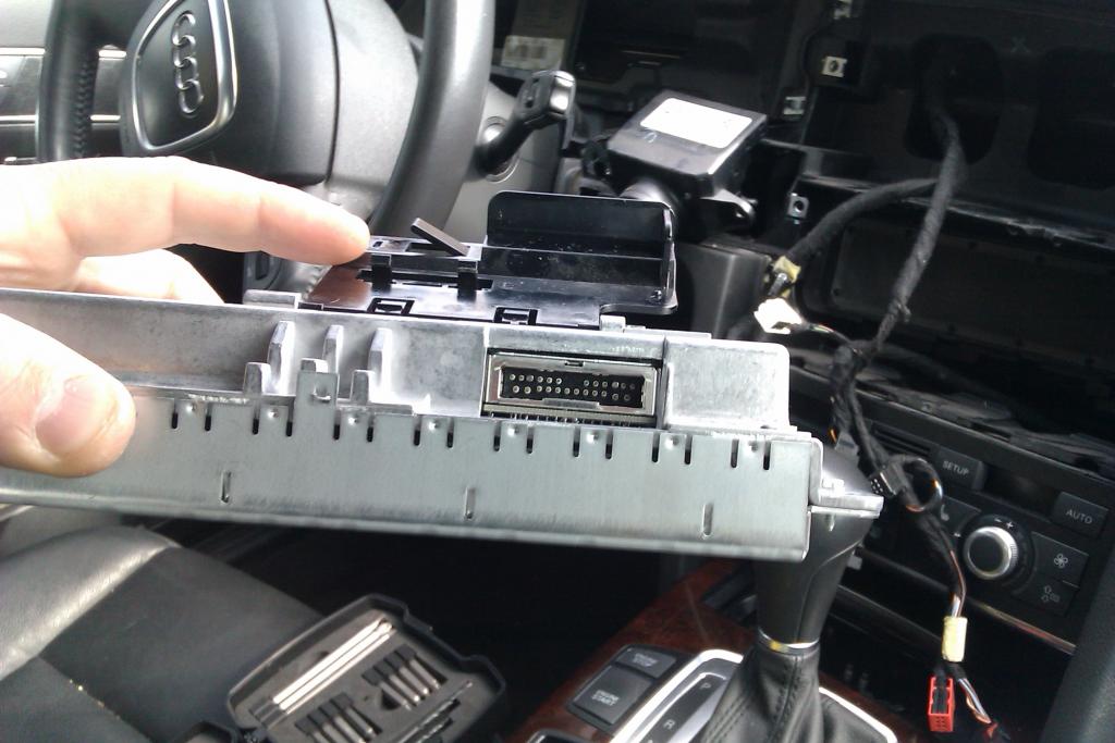

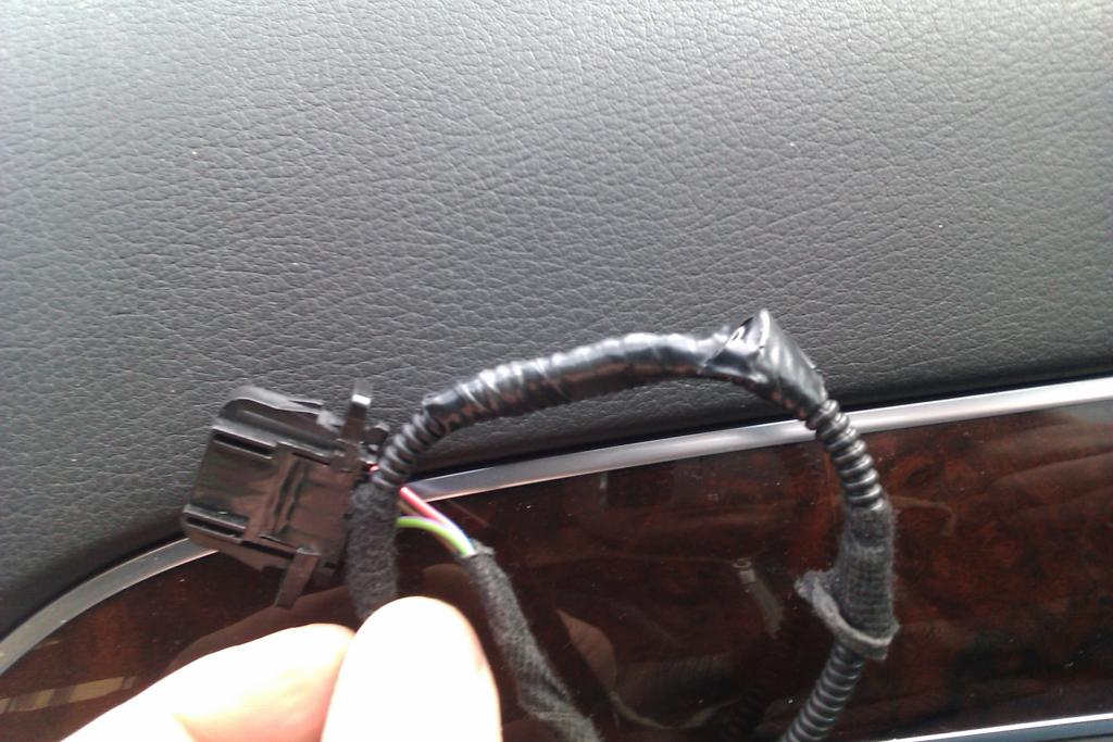

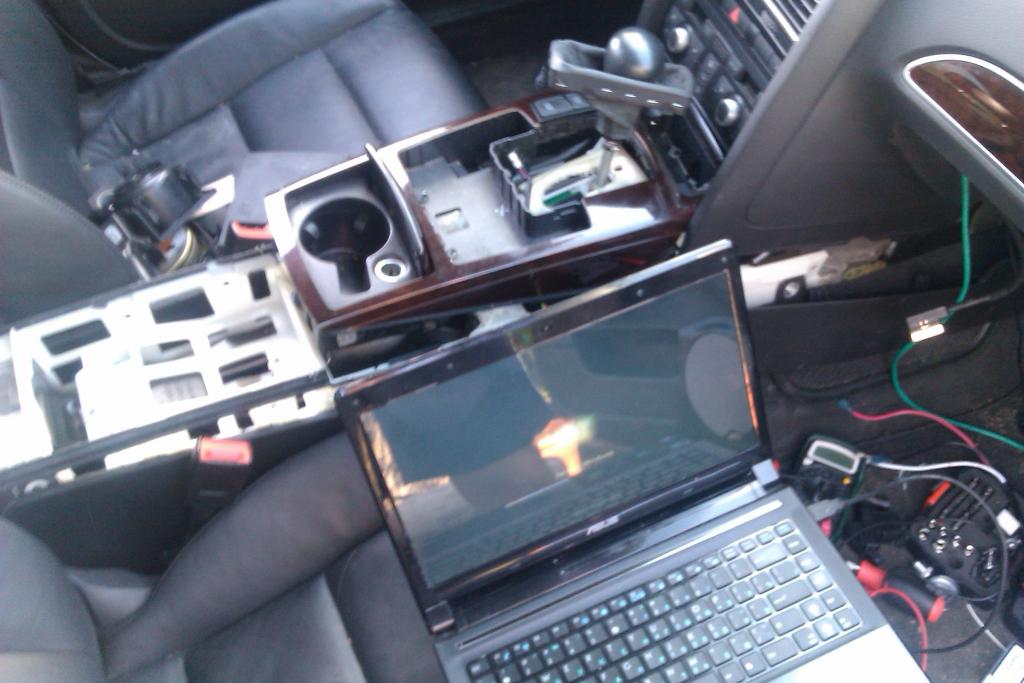

Для удобного управления компьютером был подключен пульт управления MMI. Для его подключения был использован преобразователь уровней TTL - USB [PL2303] с написанной программой под ком порт. С подключенным пультом, управлять Icarом стало намного комфортнее. Было сделано так, чтобы вся подсветка загоралась, как положено. Пульт был полностью отключен от блока управления MMI, что привело, к отключению самого блока MMI. Из минусов при отключении блока, нет графического отображения патронника, но данный вопрос был решен установкой камеры заднего вида и нет управления базой mmi соответственно, но для этого к компу будет подключен шнурок.

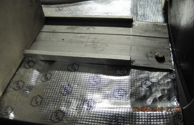

Была произведена шумоизоляция багажного отсека и передних дверей. Система была построена в первую очередь для водителя.

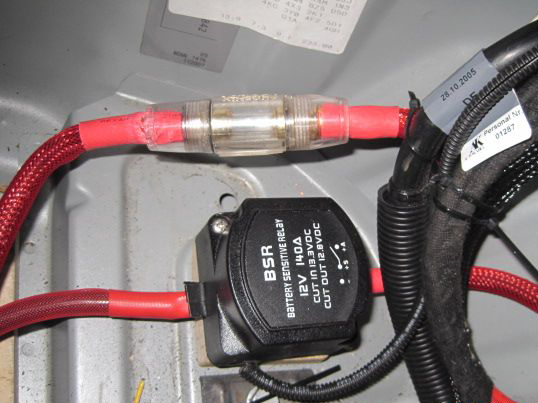

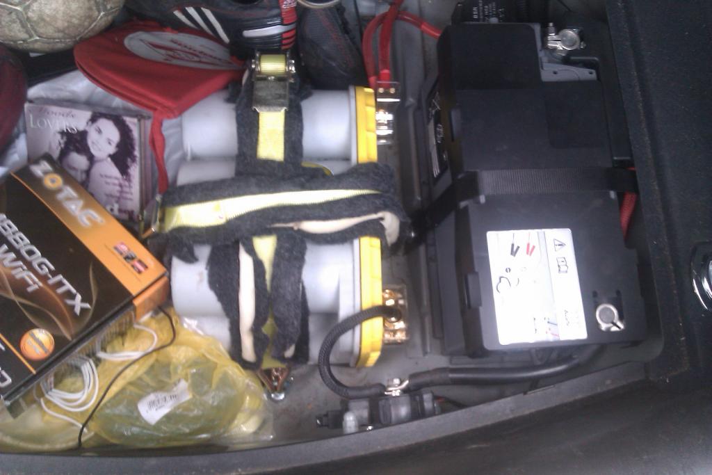

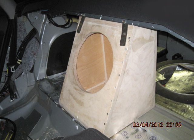

Установленные компоненты:
Процессор Alpine 701 (в будущем планируется замена на 800) по оптике к carpc.
Усилок BRAX 2400.2 поканально на AD MM1 + BRAX 6.1
Усилок BRAX 1000 на саб Peerless-XLS-12 8 308 77

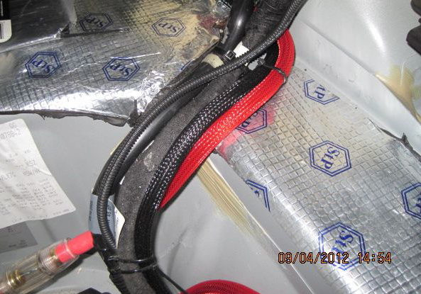

также был установлен дополнительный Гелевый аккумулятор Optima75 через battery sensitive relay.
На усилители были установлены автоматы на 100А.

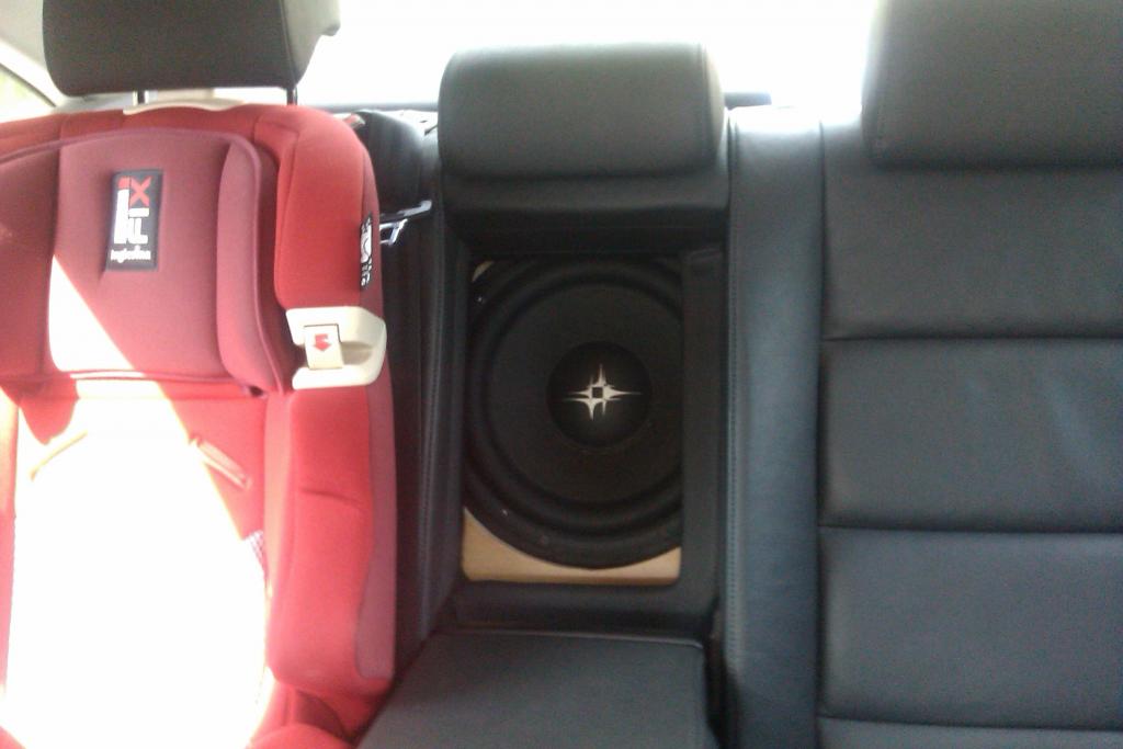

Межблочные провода были спаяны из домашки по 30 см. Мидбасы установили в штатный ящик audi с небольшими доработками. Сабвуфер решил установить в задний подлокотник, пока сетку еще не установил, но она будет установлена.
