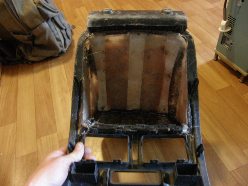

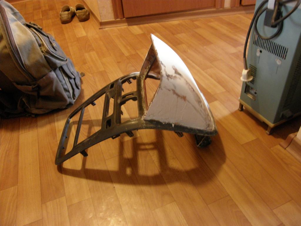

Щикааааарно. Пляшу и радуюсь жизни. Наконец-то что-то получается. Жинка смотрю тоже взбодрилась, скоро панелька вернеться на место. Все счасливы, идем отмечать.
На следующее утро срезаю мат. Зашибись. Народ во дворе фигеет какие штуки на коленке можно сделать. Смотрю косяки, пузыри. На этот раз обошлось. То что я описал - это цветочки . Теперь подготовка к покраске. Так как руки из опы, иду в сотый раз читать технологию.
Работаю шинишной шпатлей Novol, допуск слоя по мануалу 3мм. Но где-то н афоруме читал что 0,5. Ладно думаю не сильно критичная детальная и не должно отвалиться. Но все же стараюсь не отступать от технологии. Обезжириваю поверхность и шпателем ложу шпатлю. Самый ужасный процесс - шкурить. Ненавижу. Шкурить, шпатлевать, шкурить, шпатлевать. И так до усеру. В итоге получаю детальку имеющую вид и удовлетворяющую все мои потребности
