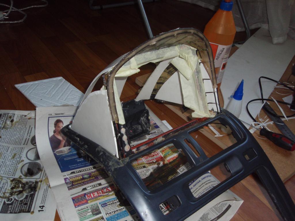

Места крепления фиксирую холодной сваркой (автопластелин). Забираю у любимой супруги порванные колготки, я ее заранее предупредил пол года назад, чтобы не выкидывала . Натягиваю на каркас и фиксирую нитками. Данная технология называется "Чулочный метод". Мажу эпоксидкой переднюю часть. На следующий день получаю конструкцию не очень прочную, но достаточную для дальнейшей работы. Далее ее армирую стеклотканью с эпоксидкой. Стенки болвана решил делать из ПВХ. Материал легко гнется и поддается обработке.
