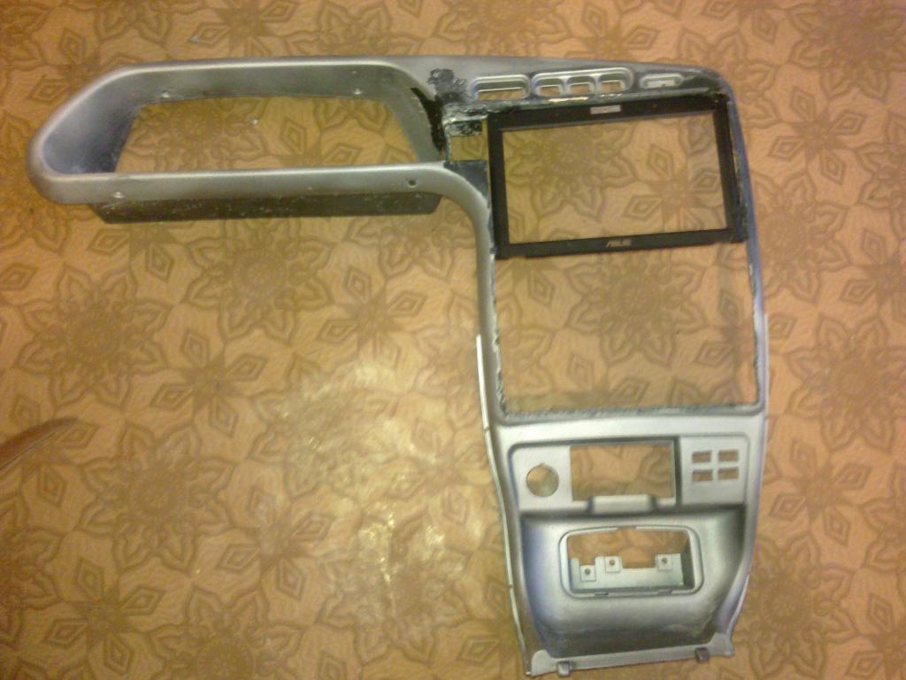

Рамку делал из кусков пластика. Спросите зачем этот выступ? Очень просто, не захотел я сенсорное стекло, мне клавиатура больше нравится, кнопочки ощущаются Далее покрыл всё грунтовкой, хотел уже красить, передумал...
Вырезал всё к чертовой матери и приложил родную рамку нетбука, подошла идеально, на мой взгляд, поэтому нераздумывая поприхватывал паяльником:

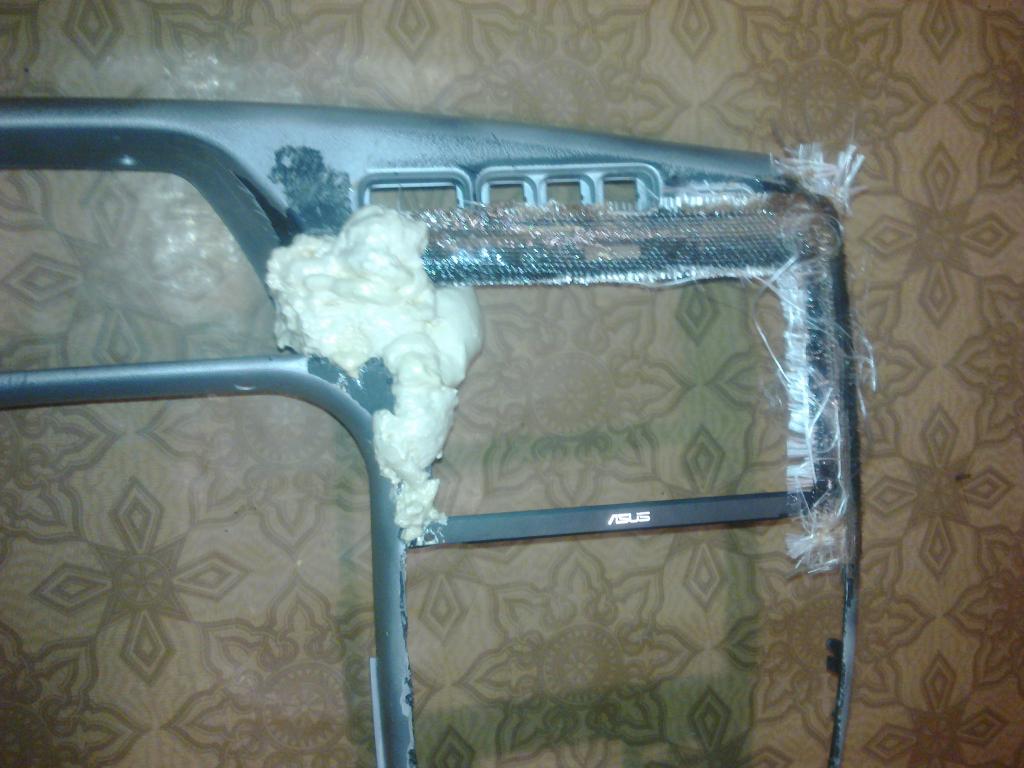

Залепил стекловолокном сверху и справа, также запенил пенобетоном ту дырку что осталась слева:

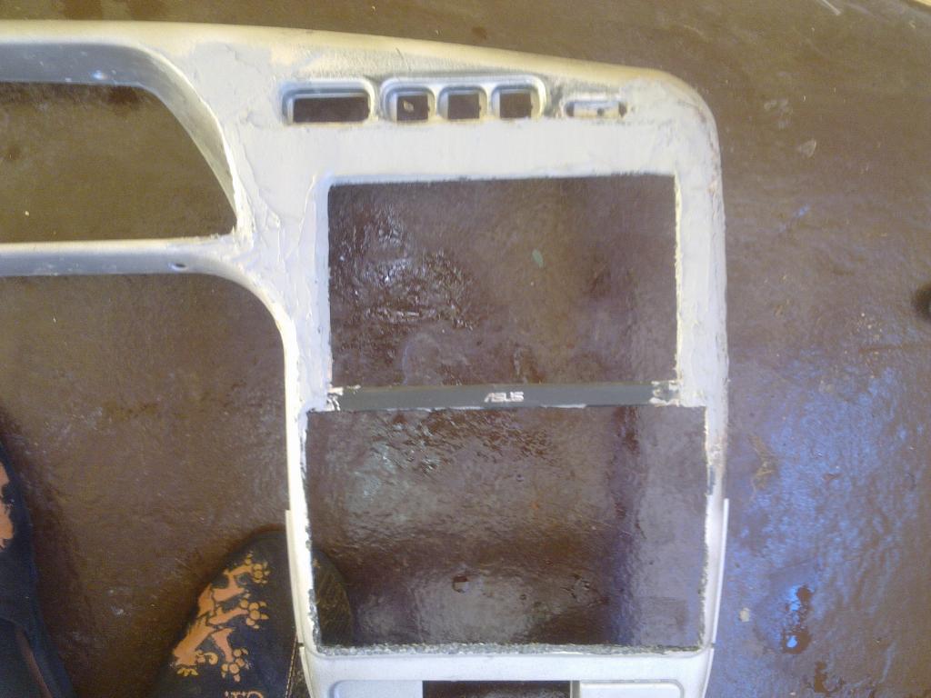

Далее эксперименты со шпаклёвкой и наждачкой:
