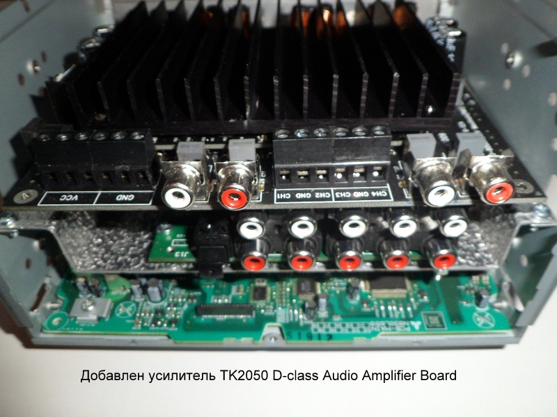

Усилитель 4х100Вт вот такой http://www.ebay.co.uk/itm/4-100-watt...item563b810f91
Декодер 5.1 такой http://www.ebay.co.uk/itm/5-1-DTS-AC...item2c65c37e22

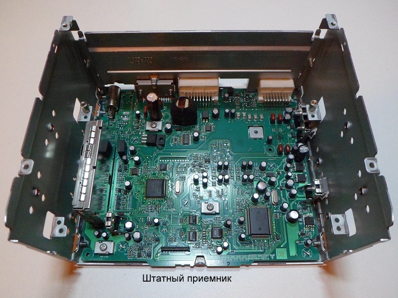

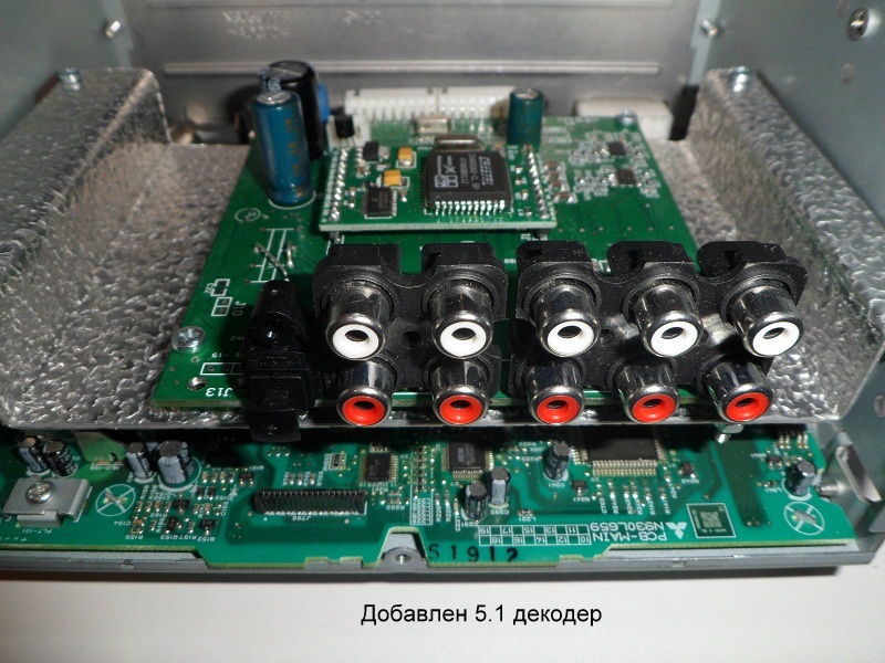

Собрано все в корпусе от штатной магнитолы, из которой бал удален проигрыватель дисков. http://www.pccar.ru/attachment.php?a...1&d=1339698378 http://www.pccar.ru/attachment.php?a...1&d=1339698407

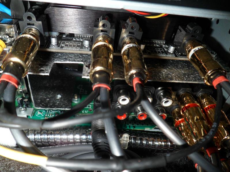

Вид со стороны межблочников. http://www.pccar.ru/attachment.php?a...1&d=1339698477 Звук от компьютера по оптике.

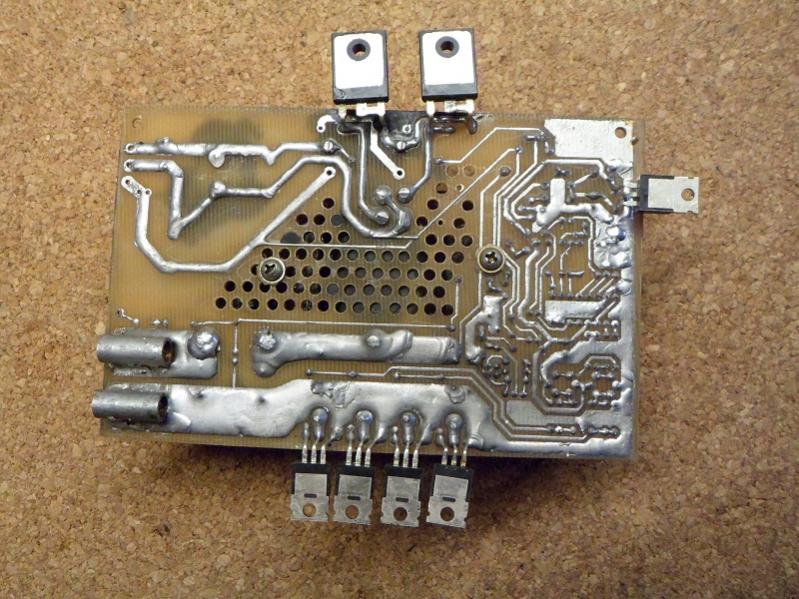

Преобразователь питания усилителя 12В-24В 300Вт. брал здесь
http://interlavka.narod.ru/nabor/nabpreobra03.htm
http://www.pccar.ru/attachment.php?a...1&d=1339698600
http://www.pccar.ru/attachment.php?a...1&d=1338817508
Провода питания преобразователя - КГ16 (запитаны через дистрибьютор питания). Провода питания усилителя ПВ3х4кв.мм.
